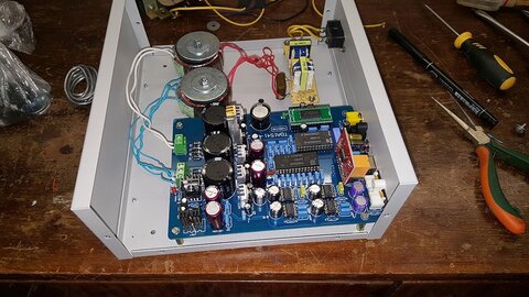

gutman Опубликовано 7 Апреля, 2012 в 21:11 Жалоба Поделиться Опубликовано 7 Апреля, 2012 в 21:11 Я это списал на торы 15Вт, т.к. до этого реализация блока питания была точь в точь, но трансформаторы 6-10Вт и на Ш железе. tank: А корпус у вас чуть-чуть темнее))) Ссылка на комментарий Поделиться на другие сайты Поделиться
TANk Опубликовано 8 Апреля, 2012 в 05:43 Жалоба Поделиться Опубликовано 8 Апреля, 2012 в 05:43 tank: А корпус у вас чуть-чуть темнее))) Баллончик аэрозольной краски из ближайшего автомагазина позволит придать корпусу любой цвет. Спереди у меня установлена пластинка из зеркально-хромированной латуни (от старого фотоглянцевателя кто помнит) эта пластинка закрывает дыры от RJ45. Ссылка на комментарий Поделиться на другие сайты Поделиться
gutman Опубликовано 8 Апреля, 2012 в 07:22 Жалоба Поделиться Опубликовано 8 Апреля, 2012 в 07:22 Ага, я пока вырезал кусок белого оргстекла, когда сделаю все дырочки в нём - покрашу из балона и приклею на эпоксидку. Ссылка на комментарий Поделиться на другие сайты Поделиться
gutman Опубликовано 12 Апреля, 2012 в 19:00 Жалоба Поделиться Опубликовано 12 Апреля, 2012 в 19:00 Паламалъ оргстекло при сверлении :smile: :smile: Ссылка на комментарий Поделиться на другие сайты Поделиться

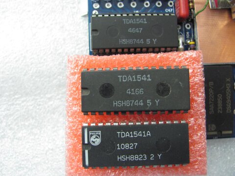

Гость totoro Опубликовано 5 Июля, 2012 в 15:22 Жалоба Поделиться Опубликовано 5 Июля, 2012 в 15:22 на тда1547 ни кто не собирал ? мало информации про нее, как в сравнении с 1541 ? Ссылка на комментарий Поделиться на другие сайты Поделиться
Гость PROtoTYPE Опубликовано 25 Июля, 2012 в 09:02 Жалоба Поделиться Опубликовано 25 Июля, 2012 в 09:02 Ребята подскажите плиз как выкинуть SAA7220,стоит в панельке,можно ли перемычками соединить приёмник с цапом или необходимо что-то ставить,между ЦФ и ЦАПом стоят сопротивления на 390 Ом и кстати с какой ноги на какую нужно ставить перемычки?Кто так делал отзовитсь!С ув.Александр. Ссылка на комментарий Поделиться на другие сайты Поделиться
gutman Опубликовано 29 Июля, 2012 в 20:37 Жалоба Поделиться Опубликовано 29 Июля, 2012 в 20:37 totoro: я думаю там ничего сложного нет. А так до моих рук она еще не добиралась. Ссылка на комментарий Поделиться на другие сайты Поделиться

Гость beso Опубликовано 7 Сентября, 2012 в 23:33 Жалоба Поделиться Опубликовано 7 Сентября, 2012 в 23:33 Здорово. А рисунки печатных плат будут? А то руки уже чешутся сваять что-нибудь подобное. DIR9001 + AD1852 уже играет у меня, теперь пора взяться за Вильяма за нашего за Шекспира. Ссылка на комментарий Поделиться на другие сайты Поделиться
gutman Опубликовано 8 Сентября, 2012 в 05:57 Жалоба Поделиться Опубликовано 8 Сентября, 2012 в 05:57 все есть, пишите - выложу. Ссылка на комментарий Поделиться на другие сайты Поделиться
Гость beso Опубликовано 8 Сентября, 2012 в 10:23 Жалоба Поделиться Опубликовано 8 Сентября, 2012 в 10:23 все есть, пишите - выложу. А что писать-то? :smile: Видно, что вами проделана значительная работа по разработке и конструированию, все выполнено на высоком техническом уровне. Я, например, как человек с гуманитарным складом ума, вряд ли бы так смог, поэтому надеюсь, что файлами печаток автор поделится, а мы уж их под свои имеющиеся комплектующие подгоним. Итак: "ПРО-О-ОСИМ, ПРО-О-ОСИМ!!" Ссылка на комментарий Поделиться на другие сайты Поделиться
gutman Опубликовано 9 Сентября, 2012 в 20:56 Жалоба Поделиться Опубликовано 9 Сентября, 2012 в 20:56 Вот первая моя проба. Схема Алексея(AlexD), печать чуть-чуть перерисована. Вторая проба. Фактически всё тоже самое, разница в нюансах, но главное это новый выхлоп. Схема от Назара с вливанием това с выход микросхемы. У обоих схем отсутствует формирователь ТТЛ, у меня он был размещен на отдельной плате т.к. я использовал входа коакс/юсб. Для работы со схемами скачивайте оба файла и сопоставляйте. Думаю разберетесь. TDA1541_в_печать.rar TDA1541_в_печать_v2.rar Ссылка на комментарий Поделиться на другие сайты Поделиться
