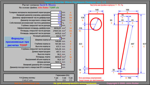

Гость zuluvois Опубликовано 2 Октября, 2010 в 20:58 Жалоба Поделиться Опубликовано 2 Октября, 2010 в 20:58 (изменено) Наконец-то я собрал свои первые колонки! Идея сделать колонки своими рукам витала много лет, но только в конце прошлого года все начало приобретать реальные силуэты... Итак было решено: сделать из не дорогих компонентов, что бы не было больно за потраченные капиталы в случае провала. И выбрано не стандартное акустическое оформление. Этому способствовала простота расчетов и идейное желание послушать то, чего не купишь в магазине. Да, еще решено было делать на 1 ШП динамике, конструкцию TQWP. В общем-то всю необходимую мне информацию нашел на сайте tqwp.-мы не распространяем ссылки на [народ.ру]-. Выбрал ШП динамик: Visaton FR 13. Забив параметры в exel-файл с сайта получил размеры своих будущих АС. Для изготовления использовал 18мм фанеру (куплена на рынке...и оказалась 15-17мм....). Корпуса собирались с пазами, с клеем и саморезами... ну в общем излишне прочно, но так мне было спокойно ))) следующие буду делать без пазов!. "Утеплял - на силиконовый герметик автомобильный карпет по всем внутренностям. Уплотнитель взял в самоделки наш какой-продают, Visaton'овского не было. На самом деле колонки собирались постепенно, собирались и разбирались не однократно, и в один из промежуточных сборок закралась мысль добавить пищалку... У друга нашлась какая-то совковая.. подключил и мне понравилось. Звучала пищалка так себе, поэтому я побежал за Visaton DTW 72/8. Сверлится ещё дыра в корпусе, конденсатор (обрубает пищалку на 10КГц), провода.. тут решил не экономить ))) взял Van den Hul дешёвенький (провод кстати понравился). Осталась еще разборка - отделка шпон - сборка... И наконец-то готово! Отчитаюсь по звуку, но кратко ))) - если есть у кого интерес можно послушать (колонки сейчас в офисе, не далеко от Красносельской) - это продуктивней. Я остался более чем доволен результатом. Идея АС на 1 ШП - круть (про пищалку не напоминайте ))) - она придает окрас и объем высоким за пределом 10КГц и то может быть потому что ПШ один из самых дешёвых!!!). Передача, прежде всего: вокала, духовых, гитары, да всего не звенящего и бубнящего, живая и эмоциональная. Низа тоже понравились, да и пищалка отрабатывает своё. Оно того стоило!!! О стоило... Об этом могу подробней. Visaton FR13 320Х2 Visaton DTW 72/8 580Х2 Конденсаторы 120Х2 Порталы DAXX T90 300Х2 Фанера 1лист. 750 Кусок карпета 320 Силикон 2тюбика 600 Уплотнитель 290 Шпон, (остатки - тяжело посчитать) Да! самое дорогое! Van den Hul 3.6метра - 900 Работа... ну для себя же ))) Итого: 4900 + шпон + работа... Да ещё что удивило (сначала, потом начитался, понял) - колонки очень чувствительны, хочется попробывать с ламповым усилителем. Придется собирать усилитель... Ну и колонки на других динамиках! А вот и я со своими АС на Музыка Москва 2010 (только успел собрать после покрытия лаком) Изменено 3 Октября, 2010 в 19:20 пользователем zuluvois Ссылка на комментарий Поделиться на другие сайты Поделиться
Segun Опубликовано 3 Октября, 2010 в 04:39 Жалоба Поделиться Опубликовано 3 Октября, 2010 в 04:39 Какие симпатяшечки! А на какую нижнюю частоту рассчитывал если не секрет? Ссылка на комментарий Поделиться на другие сайты Поделиться
Гость zuluvois Опубликовано 3 Октября, 2010 в 05:00 Жалоба Поделиться Опубликовано 3 Октября, 2010 в 05:00 (изменено) Какие симпатяшечки! А на какую нижнюю частоту рассчитывал если не секрет? Спасибо! Упс... Отчет писал в спешке, так что дополню ответами, если что, спрашивайте! Резонансная частота динамика 100Гц, соответственно четвертьволновая труба настраивается на 75Гц. Изменено 3 Октября, 2010 в 08:10 пользователем zuluvois Ссылка на комментарий Поделиться на другие сайты Поделиться
Гость mihail Опубликовано 22 Октября, 2010 в 23:07 Жалоба Поделиться Опубликовано 22 Октября, 2010 в 23:07 Спасибо!Упс... Отчет писал в спешке, так что дополню ответами, если что, спрашивайте! Резонансная частота динамика 100Гц, соответственно четвертьволновая труба настраивается на 75Гц. Если не сложно и не секрет, выложите, пожалуйста чертежи вашего чуда. Редко встретишь конструкцию полочника с хорошим звуком и приличным "низом". С уважением, Михаил. Ссылка на комментарий Поделиться на другие сайты Поделиться
Гость zuluvois Опубликовано 22 Ноября, 2010 в 09:33 Жалоба Поделиться Опубликовано 22 Ноября, 2010 в 09:33 Извиняюсь за долгий ответ, но наконец-то я нашел чертеж. Ссылка на комментарий Поделиться на другие сайты Поделиться
