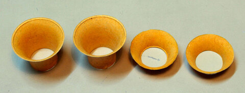

Dimonos Опубликовано 11 Марта, 2011 в 21:12 Автор Жалоба Поделиться Опубликовано 11 Марта, 2011 в 21:12 (изменено) Цитата Приклеивал автолампочку на 4ГД-35, на пластилин.... мимо ушей... Привет Сергей! Ладно прикалываться... Пока сохнут динамики ( поменял гибкие выводы и приклеил рогатину вместо ШП), пробовал смастерить рупорки ВЧ. Ничего не выходило. Наконец что то схимичил. Пока это только симпотные игрушки и неясно как такое будет работать. Из бумаги. Если скажу из какой, будете смеяться. Слегка пропитал, ... тоже будете смеяться. Пошел за фотками. Сходил и принес: Вообще такое сделать под силу почти каждому. Если исключить оправку ,очень просто. Вопрос как это работает. Изменено 11 Марта, 2011 в 21:18 пользователем dimonos Ссылка на комментарий Поделиться на другие сайты Поделиться
Гость jank5 Опубликовано 12 Марта, 2011 в 10:21 Жалоба Поделиться Опубликовано 12 Марта, 2011 в 10:21 Бумага, поди, рулонная? И чем все-таки пропитана? Ссылка на комментарий Поделиться на другие сайты Поделиться
Гость arhon Опубликовано 12 Марта, 2011 в 18:46 Жалоба Поделиться Опубликовано 12 Марта, 2011 в 18:46 jank5 сказал: Бумага, поди, рулонная? И чем все-таки пропитана? Может туалетная, и клей ПВА ? : ) Ссылка на комментарий Поделиться на другие сайты Поделиться
Dimonos Опубликовано 12 Марта, 2011 в 20:06 Автор Жалоба Поделиться Опубликовано 12 Марта, 2011 в 20:06 (изменено) Цитата Может туалетная, и клей ПВА Ладно. Бумага туалетная. И лак для волос. Ухохатывайтесь. :smile: :smile: :smile: Между прочим , легкое и прочное. И ни за что не догадаетесь , что все из рваных кусочков. Хотите еще поржать? Клеил я слюной. :smile: Только не обижайтесь на слово "поржать" . Когда сильно смешно, можно и поржать. Нормальный физиологический процесс. Изменено 12 Марта, 2011 в 20:49 пользователем dimonos Ссылка на комментарий Поделиться на другие сайты Поделиться
Гость konstantin14 Опубликовано 12 Марта, 2011 в 21:13 Жалоба Поделиться Опубликовано 12 Марта, 2011 в 21:13 (изменено) А теперь "соску" внутрь. Лично у меня такие вещи вызывают уважение, но отнюдь не смех. :smile: Изменено 12 Марта, 2011 в 21:15 пользователем konstantin14 Ссылка на комментарий Поделиться на другие сайты Поделиться
Dimonos Опубликовано 12 Марта, 2011 в 21:31 Автор Жалоба Поделиться Опубликовано 12 Марта, 2011 в 21:31 (изменено) Цитата А теперь "соску" внутрь. Лично у меня такие вещи вызывают уважение, но отнюдь не смех. Я имел в виду добрый смех, а не насмешки. Соску я тоже попробую, сегодня не успел выточить оправку. Успел только выточить оправку для конуса с отбортовкой, сейчас леплю. Изменено 12 Марта, 2011 в 21:35 пользователем dimonos Ссылка на комментарий Поделиться на другие сайты Поделиться
Гость jank5 Опубликовано 12 Марта, 2011 в 21:47 Жалоба Поделиться Опубликовано 12 Марта, 2011 в 21:47 С бумагой я угадал (рулонная - с туалетного рулона), да и что самое доступное и всегда есть? А пропитка смущает. Я считал, что лак для волос не водостоек - дамы же как-то смывают его с головы. Ссылка на комментарий Поделиться на другие сайты Поделиться
Dimonos Опубликовано 12 Марта, 2011 в 22:03 Автор Жалоба Поделиться Опубликовано 12 Марта, 2011 в 22:03 Цитата С бумагой я угадал (рулонная - с туалетного рулона), да и что самое доступное и всегда есть? А пропитка смущает. Я считал, что лак для волос не водостоек - дамы же как-то смывают его с головы Угадали, разве я отрицаю. Лак для волос не водостоек , верно (Смывают дамы водой с шампунем). Для опытов сойдет. С брызгалкой был только лак. Мочить динамик я не буду. Получиться, подберу что нибудь водостойкое. Но водостойкость совсем не обязательна. Разве бумажные диффузоры водостойки? Ссылка на комментарий Поделиться на другие сайты Поделиться
