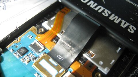

Гость sash555 Опубликовано 28 Мая, 2010 в 05:56 Жалоба Поделиться Опубликовано 28 Мая, 2010 в 05:56 Добрый день! Телефон Samsung X-700, экран начинает заплывать белым цветом, при прогреве телефона (на батарее) - нормально показывает. Вероятно экран? и отличие оригинальных экранов от "китайцев"? Ссылка на комментарий Поделиться на другие сайты Поделиться
althair Опубликовано 28 Мая, 2010 в 06:43 Автор Жалоба Поделиться Опубликовано 28 Мая, 2010 в 06:43 Добрый день!Телефон Samsung X-700, экран начинает заплывать белым цветом, при прогреве телефона (на батарее) - нормально показывает. Вероятно экран? и отличие оригинальных экранов от "китайцев"? Проблемы либо с питанием LCD, либо с дешифратором матрицы. Ссылка на комментарий Поделиться на другие сайты Поделиться
Гость stas Опубликовано 3 Июня, 2010 в 02:21 Жалоба Поделиться Опубликовано 3 Июня, 2010 в 02:21 Добрый день. Больной-Samsung SGH-B520. Воровали, милиция нашла (!). Очень тихий звук при воспроизведении музыки, вызове, будильнике, еле слышно, если к уху поднести. Разговор слышно неплохо, услышать можно без напряжения. Как было раньше, не знаю, телефон сына. При нажатии клавиш издает щелчки, а не тон. Некоторые пункты меню, например, "настройки-безопасность-оповещение о смене SIM" требуют пароля. Попробовал разобрать, увидел потертость на шлейфе, соединяющим половинки, отблеск металлический. Может, в этом причина? Или ещё в чём? После сборки щелчки при нажатии клавиш стали двойными. Спасибо за помощь. Ссылка на комментарий Поделиться на другие сайты Поделиться
althair Опубликовано 3 Июня, 2010 в 03:06 Автор Жалоба Поделиться Опубликовано 3 Июня, 2010 в 03:06 Добрый день. Больной-Samsung SGH-B520. Воровали, милиция нашла (!). Очень тихий звук при воспроизведении музыки, вызове, будильнике, еле слышно, если к уху поднести. Разговор слышно неплохо, услышать можно без напряжения. Как было раньше, не знаю, телефон сына. При нажатии клавиш издает щелчки, а не тон. Некоторые пункты меню, например, "настройки-безопасность-оповещение о смене SIM" требуют пароля. Попробовал разобрать, увидел потертость на шлейфе, соединяющим половинки, отблеск металлический. Может, в этом причина? Или ещё в чём? После сборки щелчки при нажатии клавиш стали двойными. Спасибо за помощь. То,что потерт шлейф - не страшно, это проглядывает металлизация пленки, в которую закатан шлейф. Требование пароля можно сбросить, введя последовательно коды: *2767*2878# (сброс пользовательской EEPROM) и *2767*3855# (сброс системной EEPROM1). При этом произойдет затирание всей информации в памяти телефона, в т. ч. и кодов. Код может не сброситься, а измениться на стандартный 00000000. Про щелчки - похоже на вылетание усилителя. У меня в ремонте был как-то SonyEricsson W300, который нормально вел себя во время разговора, а во время звучания звонка/музыки/при нажатии клавиш - чирикал, как воробей на ветке :smile: Проблема решилась заменой м/с усилителя. Ссылка на комментарий Поделиться на другие сайты Поделиться
