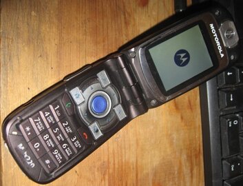

Кстати! Коль пошла такая пьянка, кто- нибудь все- таки одолел проблему "No service" у моторолы mpx220? Полноценного решения я пока еще не знаю. Достал из закромов- потрескавшийся корпус, задней крышки нет- красота :smile: Зарядил аккумулятор через лягушку (зарядник, ясное дело, утерян). Сам- то он запустился, а вот как торчало "не обслуживается", так и торчит...
post-373-1274647126_thumb.jpgpost-373-1274647131_thumb.jpgpost-373-1274647138_thumb.jpg
Спустя пару минут заставил его работать через правку реестра. Но теперь он привязан к МТС'у и не может отправлять СМС, только принимать. Кто- то говорил, что еще и GPRS не работает, пока не проверял... Хотелось бы полноценного решения проблемы!
-----------фотос кутед-----------

Первым долгом - восстановить PDS и зашить официальным фуллом. Сейчас не помню, где брать, но можно пошукать на мотофане.
Коль не найдешь - я завтра покопаюсь, бо сейчас в Перми три ночи и глаза уже закрывааааююютсяяя........
Фулом? Фулом.. Хм... А он пойдет с обычного кабеля? :smile: Кто- то где-то ругался, что его вгонять надобно насильно прямо во флеш :smile:
