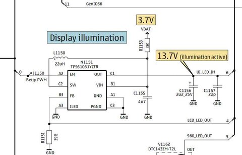

Гость zheka71 Опубликовано 16 Сентября, 2010 в 05:05 Жалоба Поделиться Опубликовано 16 Сентября, 2010 в 05:05 Здравствуйте! Есть телефон nokia n95(оригинал, обычный). Попала вода, затем был высушен. Сейчас не работает подсветка дисплея. Там вроде фильтр подсветки(не знаю как правильно называется, но на сониках такое вроде есть) имеется, стекляшкой его так же называют. Стекляшку вроде можно перемычками заменить. Или всё же в этом телефоне МС управляет подсветкой7 подскажите пожалуйста. Ссылка на комментарий Поделиться на другие сайты Поделиться
althair Опубликовано 19 Сентября, 2010 в 06:20 Автор Жалоба Поделиться Опубликовано 19 Сентября, 2010 в 06:20 Здравствуйте! Есть телефон nokia n95(оригинал, обычный). Попала вода, затем был высушен. Сейчас не работает подсветка дисплея. Там вроде фильтр подсветки(не знаю как правильно называется, но на сониках такое вроде есть) имеется, стекляшкой его так же называют. Стекляшку вроде можно перемычками заменить. Или всё же в этом телефоне МС управляет подсветкой7 подскажите пожалуйста. "Стекляшка" зовется DC-DC преобразователь и перемычками точно не заменяется. Для начала советую тщательно вычистить телефон и поискать отгнившие дороги. Саму стекляху тоже лучше заменить - выход у нее частенько прогнивает прямо в чип. Ссылка на комментарий Поделиться на другие сайты Поделиться
Гость zheka71 Опубликовано 20 Сентября, 2010 в 04:48 Жалоба Поделиться Опубликовано 20 Сентября, 2010 в 04:48 "Стекляшка" зовется DC-DC преобразователь и перемычками точно не заменяется. Для начала советую тщательно вычистить телефон и поискать отгнившие дороги. Саму стекляху тоже лучше заменить - выход у нее частенько прогнивает прямо в чип. Спасибо! Думаю заменить эту блошку с помощью фена не составит труда. Но сначала промыть и осмотреть :smile: Ссылка на комментарий Поделиться на другие сайты Поделиться

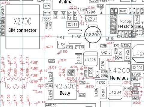

Гость zheka71 Опубликовано 20 Сентября, 2010 в 11:39 Жалоба Поделиться Опубликовано 20 Сентября, 2010 в 11:39 Вот нашёл на просторах интернета. Это по замене на премычки. Правда ли? Или я что-то перпутал? _https://ipicture.ru/uploads/100920/qmGq1l6O6U.jpg Ссылка на комментарий Поделиться на другие сайты Поделиться
althair Опубликовано 20 Сентября, 2010 в 12:04 Автор Жалоба Поделиться Опубликовано 20 Сентября, 2010 в 12:04 Вот нашёл на просторах интернета. Это по замене на премычки. Правда ли? Или я что-то перпутал?_https://ipicture.ru/uploads/100920/qmGq1l6O6U.jpg Правда, но это солюшен на случай перегнивших дорог. Вылетевший преобразователь это не заменит. Ссылка на комментарий Поделиться на другие сайты Поделиться
