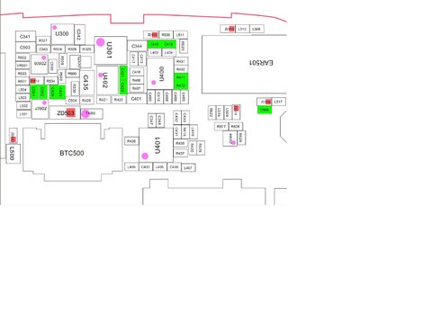

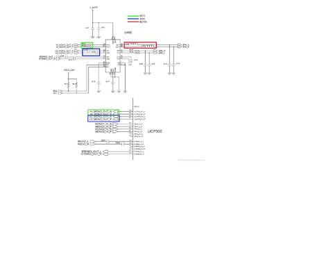

Гость stas Опубликовано 9 Июня, 2010 в 22:19 Жалоба Поделиться Опубликовано 9 Июня, 2010 в 22:19 (изменено) Про щелчки - похоже на вылетание усилителя. У меня в ремонте был как-то SonyEricsson W300, который нормально вел себя во время разговора, а во время звучания звонка/музыки/при нажатии клавиш - чирикал, как воробей на ветке :smile: Проблема решилась заменой м/с усилителя. Проверил, на входе усилителя есть сигнал, на выходе нет. Зовут MAX 9877EWP. Напряжение питания есть. Между корпусом м/схемы и дросселями L408, L409, включенных последовательно с динамиком, была какая-то черная крошка, похожая на расплавленную пластмассу. Вопрос: как это выпаять и как впаять новую м/схему, только феном или можно паяльником, прогревая сам корпус ? Изменено 10 Июня, 2010 в 01:04 пользователем stas Ссылка на комментарий Поделиться на другие сайты Поделиться
althair Опубликовано 10 Июня, 2010 в 04:40 Автор Жалоба Поделиться Опубликовано 10 Июня, 2010 в 04:40 Проверил, на входе усилителя есть сигнал, на выходе нет. Зовут MAX 9877EWP. Напряжение питания есть. Между корпусом м/схемы и дросселями L408, L409, включенных последовательно с динамиком, была какая-то черная крошка, похожая на расплавленную пластмассу. Вопрос: как это выпаять и как впаять новую м/схему, только феном или можно паяльником, прогревая сам корпус ? Черная крошка, как пластик? Это компаунд. Как вариант - коррозия. Осмотрите чип - ПОД самой микросхемой такого же явления не наблюдается? Типа расплавленного пластика. Ссылка на комментарий Поделиться на другие сайты Поделиться
Гость stas Опубликовано 11 Июня, 2010 в 03:42 Жалоба Поделиться Опубликовано 11 Июня, 2010 в 03:42 Если будет, что это значит ? Уже собрал ведь. Но во второй раз гораздо быстрее получилось разбирать. Задумался, как увидеть под микросхемой? Наверно, эти дроссельки отпаивать придется. Ссылка на комментарий Поделиться на другие сайты Поделиться
althair Опубликовано 11 Июня, 2010 в 04:55 Автор Жалоба Поделиться Опубликовано 11 Июня, 2010 в 04:55 Если будет, что это значит ? Уже собрал ведь. Но во второй раз гораздо быстрее получилось разбирать. Задумался, как увидеть под микросхемой? Наверно, эти дроссельки отпаивать придется. Если будет "пластик" - то микросхему снимать небезопасно - можно увалить телефон вообще. А посему овчинка выделки может и не стоить. Увидеть под микросхемой поможет микроскоп. Ссылка на комментарий Поделиться на другие сайты Поделиться
