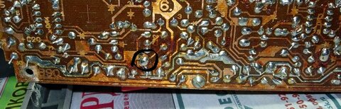

Гость paindustry Опубликовано 14 Марта, 2013 в 13:01 Жалоба Поделиться Опубликовано 14 Марта, 2013 в 13:01 (изменено) Внизу два маленьких пятачка на плате спаены каплей припоя (пятачки прямоугольные дорожки самой платы см. от 7 ножки по ходу...)С любой стороны резисторов, не важно. Конденсатор можно и такой. Имеете в виду вот это? см фото если так то ведь это только УН 1 канала, а у второго перемычка п31 по схеме???? Блин я всё больше понимаю, что ни фига не понимаю Изменено 14 Марта, 2013 в 13:11 пользователем paindustry Ссылка на комментарий Поделиться на другие сайты Поделиться
hsv7676 Опубликовано 14 Марта, 2013 в 13:25 Жалоба Поделиться Опубликовано 14 Марта, 2013 в 13:25 Имеете в виду вот это? см фото если так то ведь это только УН 1 канала, а у второго перемычка п31 по схеме???? Блин я всё больше понимаю, что ни фига не понимаю Но почему же "ни фига" именно она перемычка. Ссылка на комментарий Поделиться на другие сайты Поделиться
