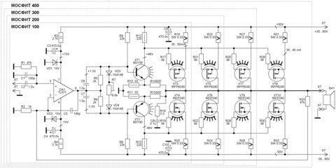

Гость m-line83 Опубликовано 16 Октября, 2009 в 05:46 Жалоба Поделиться Опубликовано 16 Октября, 2009 в 05:46 тогда куплю новую пару. Как купишь, включай через лампочки, не через резисторы а через лампочки питание подавай! Лампочки можешь взять 36вольт , 26 вольт, типа - с гирлянды! Выходники вообще пока не ставь! запусти пока предвыходную схему! С лампами удобно то что ини нагреваются и меняют сопротивление, тем самым уменьшая напряжение после себя, удобно - если одна сильнее светит, значит в этом плече неполадки! Если светятся слабо, или вообще еле еле, то тогда только можно включать без них, лично я так делаю, проверяю всмысле, все усилители которые собираю!Без выходных транзисторов они у тебя вообще не должны светится! Мощные усилители, запускаю через две параллельно соединенные лампы в плечо!!! проверял 1000 чник! Заметил сверху в схеме R11 висит в воздухе, то есть обе его ножки припаяны к одной точке!Если у тебя и на плате так, то это не правильно!!!Проверь!!! Это важно!!! Ссылка на комментарий Поделиться на другие сайты Поделиться
Гость dogma Опубликовано 16 Октября, 2009 в 08:51 Жалоба Поделиться Опубликовано 16 Октября, 2009 в 08:51 R11 у меня паралельно с кондером С12 ! Как я понимаю он просто шунтирует конденсатор. Ссылка на комментарий Поделиться на другие сайты Поделиться
Гость ateist Опубликовано 16 Октября, 2009 в 08:59 Жалоба Поделиться Опубликовано 16 Октября, 2009 в 08:59 R11 у меня паралельно с кондером С12 ! Как я понимаю он просто шунтирует конденсатор. да просто рисунок схемы немного кастрированый, вот и непонятки :smile: Ссылка на комментарий Поделиться на другие сайты Поделиться

Гость dshvorov Опубликовано 10 Января, 2010 в 17:35 Жалоба Поделиться Опубликовано 10 Января, 2010 в 17:35 Привет, собирал недавно усилок по этой схеме, правда на двух парах irf640/9540, работает отлично! Ссылка на комментарий Поделиться на другие сайты Поделиться
Гость dogma Опубликовано 10 Января, 2010 в 19:49 Жалоба Поделиться Опубликовано 10 Января, 2010 в 19:49 (изменено) Сегодня какраз глядел эту схему! Руки чешутся собрать, но сессия на носу, да и денег пока нет. Есть к вам пара вопросов. Какое питание при двух парах выходников, что качаете им? Заработал сразу, или пришлось повозится? После того как собрали, как выглядел первый старт (применение токо-ограничивающих резисторов/лампочек и т.д.)? Изменено 10 Января, 2010 в 19:50 пользователем dogma Ссылка на комментарий Поделиться на другие сайты Поделиться

Гость dshvorov Опубликовано 11 Января, 2010 в 03:00 Жалоба Поделиться Опубликовано 11 Января, 2010 в 03:00 (изменено) Привет, питал его от нрансформаторного блока питания ±45, заработал сразу баз всяких лампочек и резисторов подключал, 225вт с него снял. Качал саб мистери 10 дюймовый 4 омный. Только греется сильно, пришлось кулер ставить. Резистор именнно многооборотный нужен - легче ток покоя выставить. Ставил около 10 милиампер. Вот впринципе и все. Изменено 11 Января, 2010 в 03:02 пользователем dshvorov Ссылка на комментарий Поделиться на другие сайты Поделиться
