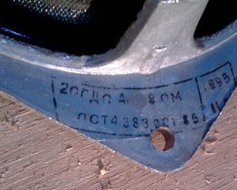

alex.co Опубликовано 8 Сентября, 2011 в 08:23 Жалоба Поделиться Опубликовано 8 Сентября, 2011 в 08:23 Сомневающимся советую собрать. Если ГДС :smile: то точно собирать можно работают любые головки :smile: Ссылка на комментарий Поделиться на другие сайты Поделиться
Гость swetoff Опубликовано 8 Сентября, 2011 в 09:59 Жалоба Поделиться Опубликовано 8 Сентября, 2011 в 09:59 Однозначно ГДС. Сам сомневался будет ли играть. А оно гляди ка бумкает. Причем разницы от варианта прикручивания головки в звуке не заметил, а вот магнит при таком варианте не мешает задней стенке. Что доказывает ещё раз девайс важен точно выполненым КОРПУСОМ. Ссылка на комментарий Поделиться на другие сайты Поделиться

Гость swetoff Опубликовано 19 Сентября, 2011 в 15:06 Жалоба Поделиться Опубликовано 19 Сентября, 2011 в 15:06 на выходных попробую в этот корпус другой динамик воткнуть, от саба китайского, вот этот https://forum.datagor.ru/index.php?showtopi...ost&p=73896 пост #196 По ощущениям бас стал менее напористым, как бы ватный. Заключительная оценка - хуже чем с 20ГДС. Ссылка на комментарий Поделиться на другие сайты Поделиться
