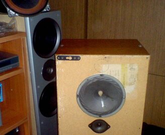

Гость loneperson Опубликовано 24 Января, 2012 в 17:42 Жалоба Поделиться Опубликовано 24 Января, 2012 в 17:42 (изменено) вот моя конструкция в промежуточной стадии))) Изменено 24 Января, 2012 в 17:44 пользователем loneperson Ссылка на комментарий Поделиться на другие сайты Поделиться
S90fan Опубликовано 25 Января, 2012 в 10:59 Жалоба Поделиться Опубликовано 25 Января, 2012 в 10:59 Оформление ОЯ? Панель передняя узковата. Динамиков маловато, больше надо, чтоб линейный массив и запас по мощности. Как верхний дин в правой колонке называется? Ссылка на комментарий Поделиться на другие сайты Поделиться
