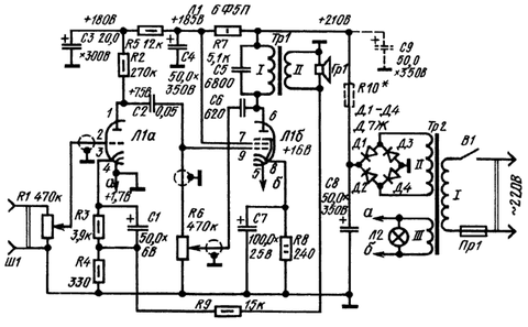

Гость mitrych Опубликовано 11 Июля, 2011 в 16:00 Жалоба Поделиться Опубликовано 11 Июля, 2011 в 16:00 (изменено) Действительно, все в одной теме,моя рассеянность не знает границ. Спасибо. В оригинальной схеме меня смущает неясное мне Uсмещения "-см". В мессаге №260 ясно, а в №295 - какое Uпит, что за А+ точки? к катоду триода какой-то кондер прилеплен полумиражный, что за транс выходной? Это просто разрыв мозга, час сидел размышлял что бы это могло быть. :smile: Почему я вдруг заинтересовался этой темой - в журнале Радио № 4 от 2010г. статья о электронном трансформаторе. Заинтересовала схема - немного отличается от моей на 6Н1П+6П14П. Подумал а что если собрать на 6ф5п и послушать, какова разница? Уж очень все хвалят все эту лампу. К тому же друг подарил коробку ламп, из них там набралось 15 штук. Каким образом рассчитать номиналы на 6Ф5П вместо 6Ф3П ? ЗЫ. Намедни заметил, что собрав один усилитель начинаешь думать уже о другом, какой сделать корпус, какие взять трансы - найти готовые или рискнуть и попробовать намотать самому,а может купить ТАНы и сваять? а может на 6П36С или 6П44С??? а может... Болезнь какая-то, засыпаешь и думаешь-а вставлю-ка я в выпрямитель пару 6Д20П, благо их много и задержка анодного, никаких полупроводников... Засасывает, чесна. Изменено 11 Июля, 2011 в 16:21 пользователем mitrych Ссылка на комментарий Поделиться на другие сайты Поделиться

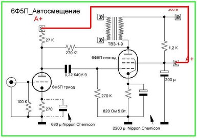

Гость mitrych Опубликовано 12 Июля, 2011 в 14:51 Жалоба Поделиться Опубликовано 12 Июля, 2011 в 14:51 _https://sites.google.com/site/moiusiliteli/stati-stalker/6f5p-pentodnyj-odnotaktnyjВот еще вариант усилителя на 6Ф5П от Михаила. Это та же самая схема из сообщения №295, и опять секретная точка А+. Ссылка на комментарий Поделиться на другие сайты Поделиться
sancho Опубликовано 12 Июля, 2011 в 18:09 Жалоба Поделиться Опубликовано 12 Июля, 2011 в 18:09 Это та же самая схема из сообщения №295, и опять секретная точка А+. И что в ней секретного? Просто две точки при монтаже надо соединить между собой. Ссылка на комментарий Поделиться на другие сайты Поделиться
TANk Опубликовано 12 Июля, 2011 в 20:59 Жалоба Поделиться Опубликовано 12 Июля, 2011 в 20:59 Примерно так Ссылка на комментарий Поделиться на другие сайты Поделиться
Гость mitrych Опубликовано 13 Июля, 2011 в 15:34 Жалоба Поделиться Опубликовано 13 Июля, 2011 в 15:34 (изменено) Жесть!!! :smile: Я думал все что угодно, только не о соединении этих двух точек. По-моему на схемах принято обозначать только землю таким образом. Ну да ладно, спасибо за ответы,буду знать. Попробую собрать один канал по этой схеме и сравню с каналом на 6Н1П+6П14П, жутко любопытно. Изменено 13 Июля, 2011 в 17:50 пользователем mitrych Ссылка на комментарий Поделиться на другие сайты Поделиться

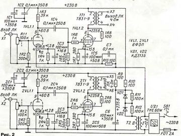

Гость lamaka Опубликовано 14 Июля, 2011 в 18:23 Жалоба Поделиться Опубликовано 14 Июля, 2011 в 18:23 (изменено) Cобрал и настроил усилитель по схеме Владимира Пронина(ua1ong), немного подправив под лампу 6Ф5П... Работает отлично, прогрел как следует лампы... Даже подумываю разделительный конденсатор немного поменьше номиналом поставить, например как у оригинальной схеме Пронина - 0,068uF... Единственное, что очень захотел попробовать лампу не в триодном включении, а в пентодном - для сравнения... Прошу помочь слегка подправить схемку, если кто может! Схема усилителя, что сейчас собран с номиналами на картинке. Буду признателен за помощь! Изменено 21 Июля, 2011 в 09:37 пользователем lamaka Ссылка на комментарий Поделиться на другие сайты Поделиться
Гость igor1969 Опубликовано 14 Июля, 2011 в 18:36 Жалоба Поделиться Опубликовано 14 Июля, 2011 в 18:36 вот посмотри Ссылка на комментарий Поделиться на другие сайты Поделиться

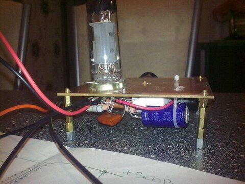

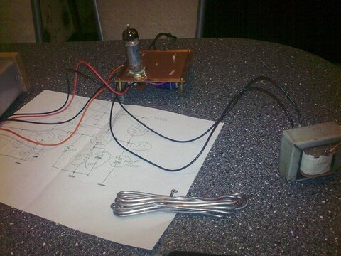

Гость lamaka Опубликовано 30 Июля, 2011 в 23:11 Жалоба Поделиться Опубликовано 30 Июля, 2011 в 23:11 (изменено) Списывался с Михаилом (Lector) и он порекомендовал схему пентодного включения 6Ф5П(Александр выше в приводил ссылку), дал ссылочку на его сайт, за что ему отдельно спасибо... впринципе я ее и раньше видел и у него же, но как-то скептически отнесся... в выходной пока ребенок спал днем, решил таки быстренько ради интереса смакетить и послушать... все элементы были под рукой, кроме разделительного конденсатора... хотелось "сейчас" и поэтому поставил что было - пленочный "Орбит", хотя это не есть гуд... со сверлением и поиском нужных номиналов заняло часа полтора... к тому моменту уже ребенок проснулся и можно было включить и послушать... процесс "послушать" затянулся на целых 6 часов... разница в звуке триодного и пентодного включения колоссальная... лампа 6Ф5П реально стала звучать... описывать какой "красивый, воздущный и живой" звук не буду... в качестве первого лампового уся я бы посоветовал именно пентодное включение и эту схему, т.к. она точно также легко повторяема, как и классическая "Манаковская"... осталось дело за малым, переделать свой усь под пентодное... Изменено 30 Июля, 2011 в 23:15 пользователем lamaka Ссылка на комментарий Поделиться на другие сайты Поделиться
