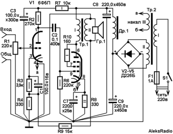

TANk Опубликовано 24 Февраля, 2010 в 19:55 Жалоба Поделиться Опубликовано 24 Февраля, 2010 в 19:55 анод одной лампы через полторы минуты после включения краснеет очень сильно, как вы думаете в чем проблема?........... смещение автоматическое. п1. Первым делом проверить номиналы резисторов в катоде. Если они одинаковые то переходим к п.2 п.2 Проверяем правильность монтажа, отсутствие залипаний. Если все правильно, то переходим к п.3 п3. Проверяем нет ли подтеков активного кислотосодержащего флюса на керамической панели лампы. Если все чистое то переходим к п.4 п.4 Поменять местами лампы. Если перегреваться будет та же самая лампа - то переходим к п5. п.5 Лампу проверяем на вакуум с размаху шарахнув об стену. Если хлопнет - вакуум в ней был. Ссылка на комментарий Поделиться на другие сайты Поделиться
Гость вкн Опубликовано 24 Февраля, 2010 в 20:02 Жалоба Поделиться Опубликовано 24 Февраля, 2010 в 20:02 Ай, молодец! Вот люблю когда человек получает радость от МЕНЬШЕГО. У него ВСЁ ВПЕРЕДИ! Иные, наоборот увязают в размахе своего ГИГАНТИЗМА. Даже в случае положительного исхода будут трястись над своим детищем, принося финансовые жертвы своим амбициям. (коли ОФФ, удалите) 1. Проконтролировать токи, смещение. 2. Поменять местами лампы в каналах. 3. поменять межкаскадные конденсаторы (возможно утечка) Ссылка на комментарий Поделиться на другие сайты Поделиться
Гость elexe Опубликовано 25 Февраля, 2010 в 18:25 Жалоба Поделиться Опубликовано 25 Февраля, 2010 в 18:25 (изменено) tank, про исследовал все пункты , первые три соблюдены. вкн, приятно слышать. в общем сначала менял на одном канале на другую лампу - тоже самое, потом местами поменял, та которая грелась, также вела себя и в другом канале, все лампы с телевизоров, с явным нагаром, так понял одна та которая нормально работает еще с нормальной эмиссией, посоветовался с другом, он расчитал что ток 72 ма, в общем перебор, резистор в катоде посоветовал поменять с 470 ом на 560 ом, буду пробовать, и наведаюсь в магазин за новыми лампами, посмотрим на результат, вообще вот что интересует, как себя ведет лампа внешне и на слух когда как говорится уже отжила свое? выходные трансы тв-3ш, выход если не ошибаюсь 4 ома, сажал акустику 6 ом, есть наушники на 32 ома, можно подключить их? ничего не будет? как это отразится? просто мотать пока что не в планах, а в основном наушниками пользуюсь,другая акустика на которую в последствии будет доработан усилитель находится в другой квартире, и можно по подробнее про фиксированное смещение что убрать что поставить относительно схемы которая прилагается, как то не доверяю я автоматическому смещению.. Изменено 25 Февраля, 2010 в 18:26 пользователем elexe Ссылка на комментарий Поделиться на другие сайты Поделиться
TANk Опубликовано 25 Февраля, 2010 в 19:13 Жалоба Поделиться Опубликовано 25 Февраля, 2010 в 19:13 как то не доверяю я автоматическому смещению.. А зря. Схема с автоматическим смещением гораздо стабильнее себя ведет. Кстати далеко не все лампы можно включить с фиксированным смещением. Для 6П14П, например, рекомендуют работу только с автоматом. Старые изношенные лампы (особенно отработавшие по 10-20 лет в телевизоре при не самых лучших режимах) могут вести себя непредсказуемо. Все таки попробуйте поискать новые лампы. Или действительно, поставьте в катод резисторы большего номинала. Проверьте ток через лампу. Подбирая резисторы в катодах постарайтесь добиться одинакового тока через лампы. Чтобы по звуку каналы были друг на друга похожи. Если есть возможность возьмите постоянный резистор на 330-430 Ом и последовательно ему включите проволочный подстроечник на 220-330 Ом подберите одинаковые по току режимы ламп и потом измерив суммарное сопротивление постоянного и подстроечного резисторов ставь на место них один постоянный наиболее близкого номинала. Ссылка на комментарий Поделиться на другие сайты Поделиться
Гость elexe Опубликовано 26 Февраля, 2010 в 18:50 Жалоба Поделиться Опубликовано 26 Февраля, 2010 в 18:50 провел сегодня немного экспериментов с током смещения, на той которая краснела выставил сначала 35 ма, было около 50 ма, краснеет все равно анод, поставил 29 ма , тоже самое, пришел к выводу что лампе хана просто напросто, из всего что у меня есть 6 штук , выбрал самую хорошую, даже нагаров нету на аноде(внешне) , вставил ничего не краснеет, я улыбнулся, завтра выставлю 35 ма на обоих каналах, и со спокойной душой начну прослушивание, ток смещения менял так - к тому резистору млт 2вт 470 ом, последовательно припаял потенциометр типа сп3-9all на 1кОм , и делал замеры))) хотел купить новые 6ф5п, пошел в наш магазин (такого типа их два на весь город), были только 6ф3п, ну подумал возьму, тоже как нибудь опосля переделаю схему послушаю, новье, причем как говорят в народе производитель "Светка", вот так))) теперь буду искать лампы, либо заказывать. Ссылка на комментарий Поделиться на другие сайты Поделиться
