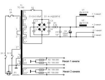

Гость grays Опубликовано 13 Февраля, 2010 в 22:45 Жалоба Поделиться Опубликовано 13 Февраля, 2010 в 22:45 (изменено) elexe сказал: Здравствуйте Датагорцы!Хочу Собрать SE на 6ф5п(именно на них тк других в наличии нет), это будет первый мой усь на лампах, в наличии имеются трансы (силовые) тс-180-2, тсш-130, интересует схема подключения. не задавался вопросами о перемотке трансов и остальном , тк именно нужен первый опыт , а дальше больше, так вот по паспорту у 6ф5п напряжения анода минимальное 100вольт, если не ошибаюсь, сколько вы бы посоветовали чтобы было? еще бы хотел увидеть схему с фиксированным смещением, на 6ф5п, не сложную) выходные два тв3-ш, один тв3-1-9, два твк110-л2, что применить исходя из акустики - 4ом 25ас-109 84дб чувств, и 6ом 50ваттные с чувствительностью 85дб, подскажите схему или как вариант с какой акустикой будет лучше и вариант чтобы можно было подключить наушники Philips 500mv , чувствительность: 98 dB, сопротивление: 32 Ohm, по мере возникновения новых вопросов буду их задавать, спасибо за внимание) Во вложении БП на тс-180, фиксированное смещенеие можно организовать использовав имеющийся ТВК. Последнее время стал делать с пентодным включением 6Ф5П и небольшой последовательной ОС и автосмещением _https://www.fotarea.ru/grays/pic/000xd1wz конденсаторы в катодах выбирал из имеющихся, то есть всё по вкусу. Регулятор тембра по входу можно не применять, всё зависит от пристрастий. Успехов. Изменено 13 Февраля, 2010 в 22:52 пользователем grays Ссылка на комментарий Поделиться на другие сайты Поделиться

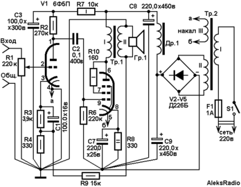

Гость elexe Опубликовано 15 Февраля, 2010 в 18:25 Жалоба Поделиться Опубликовано 15 Февраля, 2010 в 18:25 Вот схема SE 6ф5п, что скажете о ней ? разьясните немного, решил по ней собирать. Ссылка на комментарий Поделиться на другие сайты Поделиться
TANk Опубликовано 15 Февраля, 2010 в 19:09 Жалоба Поделиться Опубликовано 15 Февраля, 2010 в 19:09 Это схема из книжки "В помощь юному радиолюбителю" На мой взгляд номиналы резисторов в аноде и катоде предварительного каскада завышены раз в 10. Я бы в катод поставил 270 Ом ну или 200 + 68 чтобы цепочку ОС сохранить. А в анодную цепь триода поставил бы 24-27 кОм Резистор R7 уменьшил бы тоже раза в 3-4. До 2-3 кОм. Больший ток через лампу - лучшая динамика, меньше воздействие внешних помех. Напряжение питания я бы тоже увеличил бы с 210 до 300 вольт - это увеличит выходную мощность. R8 для пентодной части тогда тоже надо будет увеличить до 470 Ом примерно. Ссылка на комментарий Поделиться на другие сайты Поделиться
Гость elexe Опубликовано 16 Февраля, 2010 в 00:54 Жалоба Поделиться Опубликовано 16 Февраля, 2010 в 00:54 tank, я правильно вас понял R3 3,9к заменить на 200 R4 330 заменить на 68 R7 10к заменить на 3к R8 330 заменить на 470??? Ссылка на комментарий Поделиться на другие сайты Поделиться
TANk Опубликовано 16 Февраля, 2010 в 11:42 Жалоба Поделиться Опубликовано 16 Февраля, 2010 в 11:42 Да, вы правильно поняли. Ссылка на комментарий Поделиться на другие сайты Поделиться
