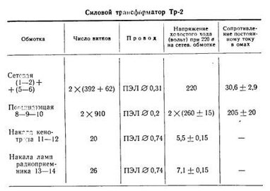

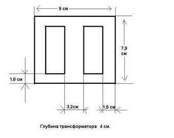

Гость adishis Опубликовано 11 Января, 2010 в 10:08 Жалоба Поделиться Опубликовано 11 Января, 2010 в 10:08 Доброго всем! Вот решил собрать этот усь, лежит у меня один транс - силовик от радиолы "ВЭФ АККОРД", вот все что я мог раздобыть по нему: https://forum.datagor.ru/style_images/hi_tech/folder_attach_images/attach_add.png' class='bbc_emoticon' alt='all_emoticons' /> https://forum.datagor.ru/style_images/hi_te.../attach_add.png подойдет ли для этого, не слабый будет? вот габариты https://forum.datagor.ru/style_images/hi_tech/folder_attach_images/attach_add.png' class='bbc_emoticon' alt='all_emoticons' /> https://forum.datagor.ru/style_images/hi_te.../attach_add.png Спасибо. Добавлено после раздумий: lektor, Скиньте Пожалуйста схему блока питания. :smile: Ссылка на комментарий Поделиться на другие сайты Поделиться

Гость mosfet Опубликовано 11 Января, 2010 в 12:35 Жалоба Поделиться Опубликовано 11 Января, 2010 в 12:35 Силовик от даиолы ВЭФ-Аккорд слабоват для такого дела, транс из радиолы Урал-112 (похожий) слился я планирую размотать его, пойдёт на железо - оно там слишком ценное. В общем годится силовик от радиолы с двухтактным УНЧ. Ссылка на комментарий Поделиться на другие сайты Поделиться
Гость adishis Опубликовано 11 Января, 2010 в 17:44 Жалоба Поделиться Опубликовано 11 Января, 2010 в 17:44 Силовик от даиолы ВЭФ-Аккорд слабоват для такого дела, транс из радиолы Урал-112 (похожий) слился я планирую размотать его, пойдёт на железо - оно там слишком ценное. В общем годится силовик от радиолы с двухтактным УНЧ. Жаль. не сможете подсказать какой усь можно собрать на этом трансе, а то я только начинаю вникать в ламповики :smile: Ссылка на комментарий Поделиться на другие сайты Поделиться
Гость mosfet Опубликовано 11 Января, 2010 в 20:13 Жалоба Поделиться Опубликовано 11 Января, 2010 в 20:13 Какой-нибудь усилитель для наушников вполне можно собрать имея такой транс, выбор схемы зависит от наличия ламп и выходных трансформаторов в загашнике Ссылка на комментарий Поделиться на другие сайты Поделиться
