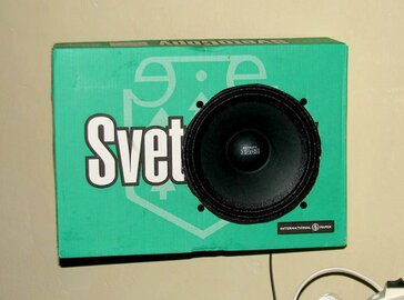

Chugunov Опубликовано 6 Августа, 2017 в 17:48 Жалоба Поделиться Опубликовано 6 Августа, 2017 в 17:48 1 Сделал картонку 300х200 на один дин. 2 Всё таки надо сделать тумблер для мгновенного переключения динамиков, для более объективной субъективной оценки (во сказанул). 3 А пока могу сказать, что на дине со щитом, на слух, упали самые верхние частоты, видимо, потому что поднялся спектр снизу. 4 Резать вот даже рука пока не поднимается... трудно уловить такой тонкий нюанс. 5 Мне нравится и так. Голос солиста вот он... прямо передо мной... 1 Хорошо. Надеюсь, стало лучше голого? И надо обязательно оба динамика одевать и раздевать одновременно. 2 Вы прАвы, при моментальном многократном сравнении заметна самая малая разница, но не всегда это легко сделать. Желательно хотя бы быстрое переключение - десяток-другой секунд. 3 Вы понимаете, что ВЧ не упали, но вот на СЧ мог получиться горб. Особенности слуха таковы, что горб давит тех кто ниже его. А вы думали. что просто так добиваются ровной АЧХ? Нет, это делается для баланса, для гармонии звука. А на меня смотрят, как на дурачка когда я пишу как добиваюсь ровной АЧХ и тонального баланса. Горб (если он есть, а вот тут микрофон показал бы однозначно кто, где и на сколько) может быть как от отражений между картонкой и стеной (расстояние-то малое), так и от взаимодействия с сабвуфером. Для проверки последнего надо поменять его фазу или фазу обоих сателлитов. 4 Я недаром сразу задал размер щитка с запасом, чтобы кромсать его и сравнивать по методу артиллерийской вилки. Так что резать обязательно надо и каждый раз слушать, времени надо немного, менее 5 минут на каждую ступеньку. А чего руки дрожат? Бесплатная картонка, которую всё равно надо будет выкинуть. 5 Хе. Я когда послушал ШП динамики гораздо более высокого класса, сам был удивлен тем что я называю "живым" звуком. И это при недостатке баса. Бойтесь! Может вы тоже подцепите эту заразу, что звук СЧ на щите живее и приятнее и самбухер в звуке - не главное. Потом будете меня ругательски ругать. Ради опыта, пока жена не видит, можете временно на стену за колонками прицепить какое-нибудь одеяло или что-то подобное. Цель уменьшить отражения от стены и сделать вывод - существенно это или нет. Ох, боюсь, что когда вы услышите, что звук не просто локализуется - каждый инструмент и голос слышен не в каше и можно показать на него пальцем, но и что инструменты эшелонированы - одни ближе, другие - дальше, одни ниже, другие - выше, тогда вы вообще меня возненавидите. Ссылка на комментарий Поделиться на другие сайты Поделиться
Dimonos Опубликовано 6 Августа, 2017 в 21:14 Жалоба Поделиться Опубликовано 6 Августа, 2017 в 21:14 (изменено) Позвольте, картонка 300х200 мм? Это размер листа А4. А динамик 160 мм ∅? И что там еще резать? Вы настаиваете что звук ощутимо изменится, если отрезать скажем по пару сантиметров? Изменено 6 Августа, 2017 в 21:16 пользователем dimonos Ссылка на комментарий Поделиться на другие сайты Поделиться
vik402 Опубликовано 7 Августа, 2017 в 02:35 Автор Жалоба Поделиться Опубликовано 7 Августа, 2017 в 02:35 (изменено) Дмитрий, хоть вы и сказали, что не надо про автомобильную дверь, я всё же вынужден отписаться. Похоже, память моя начинает меня подводить. Оказалось, что я не только сам заблуждался, но и вас ввел в заблуждение. Средний объем авто-двери принимается не 10, а 35 литров! И, в итогах тестов, они пишут примерно так : ... В результате монтажа в типовую дверь (35 л) результирующая добротность мидбаса составит 0,81, ... Объём минимального ЗЯ 7,6 л, в таком оформлении нижняя частотная ... Да, если случайно мидбасы окажутся в задней полке, полная добротность окажется равной примерно 0,72, ... ... В объёме «типовой» двери (35 л) полная добротность басовой головки составит 0,88, нижняя частотная граница — 60 Гц «на улице» ... Т.е. и компонентку и лопухи и даже басовые головки тестируются в объеме типовой двери. С этим разобрались. --- По нашей картонке... Во первых, Сергей, спасибо вам за ваше долготерпение... ... А чего руки дрожат? Бесплатная картонка, которую всё равно надо будет выкинуть. ... Да это образно про дрожат... Просто там резать нечего. 200х300, дин на 160. Обрежу по длинной стороне, получу квадрат. Квадрат нельзя. Я вот в этом плане... Хотя, конечно, если оркестранты вдруг выйдут из кучи и рассядутся вширь и в глубь, то это, наверное, можно услышать, но, в ближнем то поле, даже не просто в ближнем, а ближайшем... такое возможно? Хотя вот голос солиста, да, вчера пел прямо передо мной, я прямо таки слышал движение воздуха сквозь связки... Вчера попалась одна такая песенка, несколько раз ее прогнал. Красиво, конечно. Про фазу понято, с этим нет проблем. На сабе есть переключатель. Пощелкаю сегодня. Картонку навешу на второй дин. Вы меня, Сергей, ведете в дебри верного звука... с этим то динамиком..., без опыты и без измерительного микрофона... :think: Ну не знаю, не знаю... Эх, послушать бы, для начала, этот "верный звук" в готовом виде, а потом уж "ловить" похожее у себя... Изменено 7 Августа, 2017 в 03:00 пользователем vik402 Ссылка на комментарий Поделиться на другие сайты Поделиться

vik402 Опубликовано 7 Августа, 2017 в 08:39 Автор Жалоба Поделиться Опубликовано 7 Августа, 2017 в 08:39 ... Может где то поблизости есть муз.салон ... Нет у нас ничего такого. Только DNS-ы, Ситилинки... --- Как говорится, конкурс завершен, объявляются победители. Во-первых, картонки работают, это однозначно, хотя я тоже относился к этой затее скептически. Кромсать их, в процессе, я, всё-таки не стал, осознавая, что это выше моего восприятия, а измерить результат нечем. Картонка 200х300 для такого дина мала по масштабам... не смотрится визуально. Поэтому, исходя из дизигна и соображения, что больше не хуже, вторую картонку сделал 260х330 - совсем другой коленкор, как говорится. Выглядит солидно. Размер случайный. Просто такой кусок остался после обрезки первого. На этом и остановлюсь. В дальнейшем из 10-ти миллиметровой ламинировой плиты сделаю ОЯ 330х260х70 и всё, проект завершён. Про прослушивание на картонках. Видел на Ютубе ролик, где тестили 2ГД-38, проигрывая Окуджаву. Думаю, там на видео была наложена студийная запись, уж очень стерильно всё звучало, но тем не менее, решил тоже послушать Окуджаву. Очень хорошо. Даже поймал себя на мысли, что звучит как старая ламповая радиола. Подключение сабвуфера, в данном случае, явно портило картину. Без саба всё было гораздо приятнее. Следом за Окуджавой, на флешке оказалась группа Кино, вот она без саба никак не звучала. Так что много еще зависит и от записи. Ссылка на комментарий Поделиться на другие сайты Поделиться

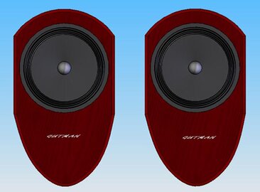

Dimonos Опубликовано 14 Августа, 2017 в 12:33 Жалоба Поделиться Опубликовано 14 Августа, 2017 в 12:33 (изменено) Наткнулся в компе на рисунки, мож пригодятся. Я думаю, что это такое объяснять не надо. Изменено 14 Августа, 2017 в 12:33 пользователем dimonos Ссылка на комментарий Поделиться на другие сайты Поделиться
