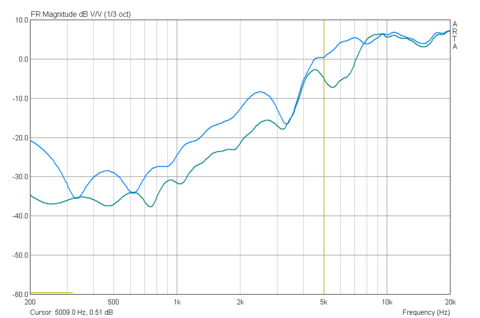

Dimonos Опубликовано 16 Августа, 2017 в 15:18 Жалоба Поделиться Опубликовано 16 Августа, 2017 в 15:18 (изменено) ... Вот пример с довольно редкой советской пищалкой 1ГД-3. Видно где динамик отлично работает до штатной частоты раздела на 5 кГц, а где яма от 5 до 8 кГц. ... На этом примере дорогие товарищи отчетливо и неоднозначно видно, практически все, что можно увидеть смотря на этот великолепный график из синих и бирюзовых линий. А также можно постепенно медицируя на этот график развить свои экстрасэнсорные способности. Также мы можем судить, что качество звучания 1Гд-3, судя по графику конечно, выше всяких похвал, и только его некоторая недоступность из за редкости не дает насладится нам его великолепным звучанием. Мы может с уверенностью сделать заявление, что исходя из всего вышеперечисленного-это НЕ НОРМА. Извините, не удержался.. :biggrin: Изменено 16 Августа, 2017 в 18:28 пользователем dimonos Ссылка на комментарий Поделиться на другие сайты Поделиться
Chugunov Опубликовано 16 Августа, 2017 в 15:25 Жалоба Поделиться Опубликовано 16 Августа, 2017 в 15:25 Извините, не удержался.. Это пример того, что, как я внятно написал выше, динамикам, особенно старым, может потребоваться хотя бы разборка и правильная сборка, результат ясно виден. Мужчине больше к лицу сдержанность, чем недержание. Ссылка на комментарий Поделиться на другие сайты Поделиться
Dimonos Опубликовано 16 Августа, 2017 в 15:49 Жалоба Поделиться Опубликовано 16 Августа, 2017 в 15:49 (изменено) ... результат ясно виден. Мужчине больше к лицу сдержанность, чем недержание. Без сомнения. Все прочитавшие пост теперь могут совершенно адекватно прочитать этот график. А главное, он очень информативен. Я как бы очень сдержано написал, всего то 6 строчек. . :smile: Изменено 16 Августа, 2017 в 16:06 пользователем dimonos Ссылка на комментарий Поделиться на другие сайты Поделиться
