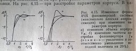

Dimonos Опубликовано 30 Августа, 2017 в 09:46 Жалоба Поделиться Опубликовано 30 Августа, 2017 в 09:46 ОFF. Насчет фи, настройки и объемов, т.е когда неоптимально. Это ,конечно, в теории расчета, согласен, реально измеренное может отличаться. Но не кардинально. Это математическая модель, которой пользуется весь мир. Кардинально может отличаться лишь в случае погрешности при измерении и влиянии комнаты. И неточности измерений параметров динамиков. Что собственно нормально. Случай, когда увеличивать объем и одновременно понижать частоту настройки фи мне непонятен. Это протеворечит теории, да и практике мне никогда не нравился. 15 ГД - 14, о котором говорилось выше, в принципе не расчитан на 30 гц в любом корпусе, это будет работать только на низкой громкости. Его предел 50 гц хорошего драйва. Ссылка на комментарий Поделиться на другие сайты Поделиться

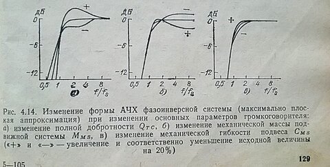

Chugunov Опубликовано 30 Августа, 2017 в 10:20 Жалоба Поделиться Опубликовано 30 Августа, 2017 в 10:20 По всем канонам, увеличение объёма, должно дать уменьшение длины трубы. При всем остальном неизменном конечно же. Частоте настройки и диаметре трубы. Каноны на все случаи жизни? На пару динамик+ящик с оптимально подходящими друг к другу параметрами? Я пишу про чисто конкретный случай в котором ящик великоват, добротность динамика для него маловата. В Спикершопе я сначала помоделировал, оказалось что наиболее гладкая характеристика при наиболее низкой частоте воспроизведения при настройке трубы на очень низкую частоту. Тогда я сделал раздвижную трубу и стал делать опыты. Получилось. У Виноградовой есть немного про варианты с неоптимальной парой динамик-ящик, получается что это случай когда нет простого однозначного решения, надо подгонять, что я и сделал. Я целиком согласен, что для 25ГД-3-4 частота 35 Гц слишком низкая и для увеличения КПД лучше 50...60, но мне было интересно узнать - можно ли ТАК настроить и как это будет на слух. Получилось неплохо. Конечно, ливер не дрожит и КПД невелик (но я к этому и не стремился), но ни бубнения, ни ФИ-ного гула нет. Попытки (на скорую руку) настроить при уменьшенном объеме мне не понравились. Ссылка на комментарий Поделиться на другие сайты Поделиться

Dimonos Опубликовано 30 Августа, 2017 в 11:25 Жалоба Поделиться Опубликовано 30 Августа, 2017 в 11:25 ... Как шире? ... Панель шире ящика, если угодно.. По вашему красиво? ... ..на вкус и цвет.... ... Есть некие общие законы дизайна, а делать на вкус и потом хвалить самое себя некомильфо. Все потом вернется к тому, что время потрачено только на опыт. ... Да, да, и это помню. но там НЧ + ВЧ, а в моём случае ШП + ВЧ - можно ли так делать? и нужно ли? ... А какая разница? Объясните разницу. ... Я пишу про чисто конкретный случай в котором ящик великоват, добротность динамика для него маловата. В Спикершопе я сначала помоделировал, оказалось что наиболее гладкая характеристика при наиболее низкой частоте воспроизведения при настройке трубы на очень низкую частоту. Тогда я сделал раздвижную трубу и стал делать опыты. Получилось. ... Ну покажите, что получилось. Или дайте характеристики динамика и объем вашего ящика, интересно посмотреть. ... но ни бубнения, ни ФИ-ного гула нет. ... А этого и не будет, раз добротность ниже нормы. Будет не гладкая расчетная АЧХ и низкая отдача. И как следствие болтанка диффузора еще не доходя до номинальной мощности. Короче, когда захочется сделать громче, то динамик уже не сможет нифига, кроме как поболтаться. ... если у 4ГД-28 яма на 8 кГц ... Про яму на 8 кГц топикпостер прочел на заборе. :biggrin: Уверен на все сто. ( не то, что ее там нет, а про информацию) Ссылка на комментарий Поделиться на другие сайты Поделиться

Chugunov Опубликовано 30 Августа, 2017 в 14:20 Жалоба Поделиться Опубликовано 30 Августа, 2017 в 14:20 1 Ну покажите, что получилось. Или дайте характеристики динамика и объем вашего ящика, интересно посмотреть. 2 Будет не гладкая расчетная АЧХ и низкая отдача. И как следствие болтанка диффузора еще не доходя до номинальной мощности. Короче, когда захочется сделать громче, то динамик уже не сможет нифига, кроме как поболтаться. 1 Может быть, но не сегодня. Честно говоря, у меня сложилось сильное желание перестать делиться какими-либо графиками и измерениями. 2 Вот как раз к максимально гладкой АЧХ я и стремился и полка получилась. На средней мощности болтанки нет, на полной не пробовал - не люблю я "дискотэки". Повторяю, я прекрасно понимаю разницу между 35 Гц от этой крошки и от 12 дюймового динамика. Цель была не получить баса как можно больше, а получить максимально широкий диапазон при минимальной неравномерности, что в конце концов и получилось. Понимаю, что КПД на басе зависит в том числе от диаметра диффузора, объема ящика и т. п. Но мне не нравится типичная картина, которую приходится слышать очень часто: у кого-то громко бухтит басовик, хозяин гордится "басСом" и в первый момент думаешь "ничего себе". Но стоит чуть послушать и понимаешь, что бухтит он одну ноту. Может отчасти это музон такой (не путать с музыкой), но весь бас на одной ноте на разных отрывках музона. Думаю, производители специально так делают, а любители балдеют от такого "звука", это как у шамана - одурманивание от монотонных ударов по голове. Другая особенность такого баса - затянутость. Но зато его много и это многим нравится. Ссылка на комментарий Поделиться на другие сайты Поделиться
