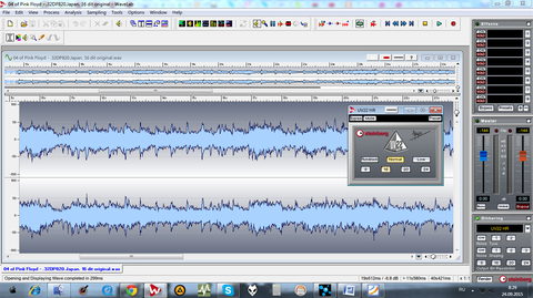

kastet780 Опубликовано 24 Сентября, 2015 в 11:30 Автор Жалоба Поделиться Опубликовано 24 Сентября, 2015 в 11:30 Это абстрактное описание субъективных впечатлений от прослушивания. Конкретную линию АЧХ определял при прогоне трактов в РМАА, и согласно графиков поправлял величины в эквалайзере. EQ1, это не простенький эквалайзер, это эквалайзер с настройкой добротности, им можно вытянуть "иголку", то есть, конкретную частоту с шагом в 1 Гц, и при этом не зацепить другие! Таких еквалайзеров можно навесить много, и каждый будет иметь свои заданные величины. Вы должны понимать, что при снижении уровня маскирующего тона, могут появляться детали, которых при нормальной АЧХ не было слышно. Или наоборот, как в данном случае, завал на НЧ давал ощущение упрощенности звучания, мало инфраниза, мало низкочастотного эха, затухания "бочки" и т.д. На ВЧ разница в неком шуме, "шелесте". Вы лучше послушайте сравнение С-30 и Линкс Аврора. Фонограмма корректировалась именно этой прграммой, именно этими EQ1, EQ2..EQ5 и т.д. Вопрос про наушники/колонки считаю вообще некорректным. Вы можете использовав дорогие наушники, попробовать силы в любом аудио тесте, и сами убедитесь, что наушники никакой форы не дают. А основные требования наушников, это АЧХ, причем для вас самые "глухие" наушники, покажутся идеальными для другого человека, у которого АЧХ слуха радикально отличается от вашего. А назвать бренд, так это уже вкусовщина и стереотипы получатся. Я эту тему в статье не затрагивал, так как это еще две таких статьи по объему. Но отчеты в виде музыкальных файлов выложил, скачивайте, слушайте и делайте выводы. Ссылка на комментарий Поделиться на другие сайты Поделиться

kastet780 Опубликовано 24 Сентября, 2015 в 15:19 Автор Жалоба Поделиться Опубликовано 24 Сентября, 2015 в 15:19 (изменено) АЧХ тракта снимается программой РМАА "ПКД + звуковая карта на запись". При проигрывании хоть побитовой копии, хоть не побитовой, АЧХ будет таким, каким его сформирует аудио тракт. При сравнении снятых АЧХ связки и оригинала прогона РМАА имеем разницу, это завалы на басах и на верхах. Соответственно, компенсируем прогон АЧХ связки "ПКД + звуковуха на запись" в программе Вавлаб до тех пор, пока у нас не получится линейная АЧХ на нужном нам участке частот. Потом эти настройки я переношу на тот музыкальный файл, который требует коррекции. Я не исключаю, что в своих наушниках или колонках я чего-то недослышал, поэтому предоставил отчеты, отслушайте сами на любом тракте. Если разница будет, то конкретно в чем? Опишите. Значит есть куда двигаться. Но я утверждаю, что те манипуляции с АЧХ, которые я произвел, устранили ту разницу, которую я слышал в своих "no name" наушниках, не, пусть будут ТОН-2 :smile: , какая разница? Замечу, что название файлов, перед прослушиванием, были изменены, и я не знал, какой именно файл слушаю. Я понимаю, если бы это была всего одна попытка с коррекцией АЧХ, но я тренировался на "кошках", прошу поверить на слово, если не включил в статью, значит это не нужно. Куда интереснее вышло с прогонами АС Радиотехника С-30 и проф. карты Линкс Аврора. Вот там намного больше разброс, а результат, в моих кривых АС/наушниках ничуть не хуже. И знаете что, эту музычку послушал звукорежиссер, и дал добро, а он слушал на адекватном железе. Справедливости ради следует отметить, что коррекцию С-30 производил не я, мне её предоставил знакомый, специально для этих экспериментов. Но софт один и тот же, та же программа и та же версия, один установочный файл. Можете не доверять автору, то есть мне, да вы никогда мне и не доверяли. Для такого случая доступны отчеты в виде звуковых файлов. Изменено 24 Сентября, 2015 в 20:38 пользователем Datagor Ссылка на комментарий Поделиться на другие сайты Поделиться
