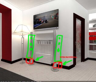

dymka Опубликовано 2 Августа, 2014 в 09:59 Автор Жалоба Поделиться Опубликовано 2 Августа, 2014 в 09:59 Как раз с караоке проблем нет, это будет смартфон или ноут подключенный к телику или смарт тв наконец. Микрофон-через предусилитель на тот же ресивер . Проблема в недостаточном месте для ресивера и неглубокой акустики с непластиковым звуком. Ссылка на комментарий Поделиться на другие сайты Поделиться
Dimonos Опубликовано 2 Августа, 2014 в 21:13 Жалоба Поделиться Опубликовано 2 Августа, 2014 в 21:13 (изменено) Задача в целом сложная. Особенно караоке А по моему караоке совсем не сложная; динамик, прилично играющий голос, простенький усилитель, микрофон с предом, и корпус размером с настольный приемник. И поой.... Кстати, лично я очень слабо представляю 5.1 без 6 каналов усилителя и декодера. Или рессивера. Если на это место нет, как предполагается все это слушать? Если уж так все хочется встроить, почему бы не встроить и фронтальную акустику. И еще вопрос, как интересно будет охлаждаться тот вмурованный в стену телик? Если думаете, что это уже не требуется, что на дворе 21 век, то вы не правы. Пластиковый звук от глубины акустики как раз и не зависит. Изменено 2 Августа, 2014 в 21:17 пользователем dimonos Ссылка на комментарий Поделиться на другие сайты Поделиться
dymka Опубликовано 4 Августа, 2014 в 13:51 Автор Жалоба Поделиться Опубликовано 4 Августа, 2014 в 13:51 Телик не вмурован, это просто схема. Можно собрать систему 6.1 Место значит буду искать Ссылка на комментарий Поделиться на другие сайты Поделиться

dymka Опубликовано 6 Августа, 2014 в 12:46 Автор Жалоба Поделиться Опубликовано 6 Августа, 2014 в 12:46 (изменено) Все таки что посоветуете с акустикой и ресивером? модели? Мне сравнивать нес чем максимум с компьютерными microlab solo 6 _https://microlab.com/?r=stereosystems&st=full&id=656 кстати фазоинвертор должен быть спереди т.к. колонки будут в плотную к стене. И еще колонки придетя поднимать от пола на 30см. (придумывать какие то короба) т.к. там идут трубы отопления. от поднятия звук не ухудшиться? микрофон есть shure sm58 _https://www.muztorg.ru/cat/details/16906/ Изменено 6 Августа, 2014 в 12:56 пользователем dymka Ссылка на комментарий Поделиться на другие сайты Поделиться

dymka Опубликовано 6 Августа, 2014 в 15:30 Автор Жалоба Поделиться Опубликовано 6 Августа, 2014 в 15:30 (изменено) Для этого хотя бы знать некие критерии. Двух-трехполосные, полочники, напольники, жанр в музыке... По рессиверу вообще сложно что то посоветовать. Можно конечно по такому принципу, выбираете ценовую категорию которая вам по карману а из неё бренд который вам больше "греет душу". В одной ценовой категории и звучат примерно одинаково. Размер комнаты 4м*4м , чем больше полос тем лучше или хуже ? Скорее всего напольные , жанр 50% рок- 30%-унца унца и 20% караоке По размерам чем уже тем лучше но меньше 28 см в глубину не видел нормальных . Дизайнер воткнула вот такие но я понимаю что это не подойдет Добавлено после раздумий: Еще повторюсь будут короба примерно 30*30 см - они ни как не повлияют на звук в худшую сторону ? Изменено 6 Августа, 2014 в 15:21 пользователем dymka Ссылка на комментарий Поделиться на другие сайты Поделиться
yrk Опубликовано 6 Августа, 2014 в 15:51 Жалоба Поделиться Опубликовано 6 Августа, 2014 в 15:51 чем больше полос тем лучше или хуже ? Не лучше и не хуже, зависит от многих факторов, в том числе от ваших предпочтений. Скорее всего напольные , жанр 50% рок Рок "любит" низы, по этому будем исходить из трехполосок, могу посоветовать вот такие (опять же не знаю ваших финансовых возможностей). Например : Monitor Audio Monitor MR 4 Еще повторюсь будут короба примерно 30*30 см - они ни как не повлияют на звук в худшую сторону ? На этот вопрос ответить затруднительно, короба могут "подыгрывать" колонкам. Ссылка на комментарий Поделиться на другие сайты Поделиться
Гость rubenlukin Опубликовано 6 Августа, 2014 в 22:32 Жалоба Поделиться Опубликовано 6 Августа, 2014 в 22:32 IMHO. Микрофон кошерный, одобрямс. Эскиз наконец-то появился -- гут!. Торшер убираем, на его место саб и ресивер. Если так уж нужно освещение -- бра туда. Под полочку для дисков (или вместо неё) -- центральный канал. Подставки под фронты немного срежут НЧ. Лично меня это совершенно не угнетает, мои колонки вообще к потолку прикручены (сейчас нет возможности фото показать) -- и ничего, живой. Ссылка на комментарий Поделиться на другие сайты Поделиться
kurdl Опубликовано 7 Августа, 2014 в 02:54 Жалоба Поделиться Опубликовано 7 Августа, 2014 в 02:54 ИМХО телевизор у вас высоковато висит. Обычно делают на уровне глаз сидящего человека. А так придется голову задирать - шея заболит. Ссылка на комментарий Поделиться на другие сайты Поделиться
