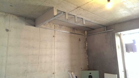

Всем привет ! Какие посоветуете тыловые динамики для системы 5.1 (пока не известно что будет с переди)в монтируемые в навесном гипсокартоновом потолке над диваном ?
Литраж можно сделать любой просто потолок на стадии обшивки и нужно примерно знать сколько литров оставить и примерно какие дины будут стоять.
Все стыки будут хорошо протянуты и запенены.
Заранее всем спасибо !

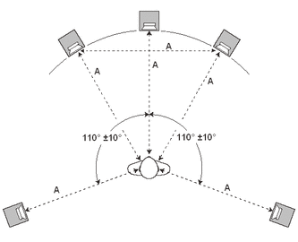

Чтобы правильно воспринимались трехмерные эффекты, принято расставлять динамики по определенной схеме

Если уж такая необходимость именно врезать в потолок- то врежьте то что в данный момент есть качестве тылов, в нужные
места потолка. Тот гипсокартон, за который будут держаться динысделайте пожесче, рейки там какие нибудь. И максимально задемпфируйте 5-терки (ваты там что ли накидайте или синтепона).
Я б например поикспериментировал с врезкой на " косую", чтобы ось дина (и вч в том числе) была направлена на заднюю стену. И в итоге, чтобы звук был с отражением от стены.
