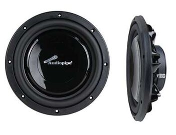

Yamazaki Опубликовано 1 Августа, 2014 в 11:21 Жалоба Поделиться Опубликовано 1 Августа, 2014 в 11:21 Сабвуферы бывают с малой монтажной глубиной, что-то вроде этого: Такое делают для установки в ограниченное пространство. Вполне поместится в тонкий плоский ящик, чтобы его фронтальная стенка получилась заподлицо с гипсокартоном. Ссылка на комментарий Поделиться на другие сайты Поделиться

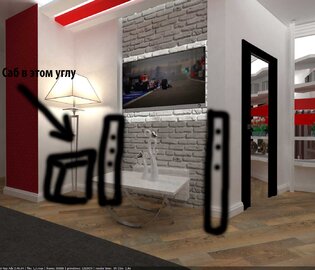

dymka Опубликовано 1 Августа, 2014 в 18:56 Автор Жалоба Поделиться Опубликовано 1 Августа, 2014 в 18:56 (изменено) Все правильно планирую 5.1 просто не поэтапно вопросы задал. Вот ниже фотка как планирую расставить акустику. Просто вопрос - что посоветуете из акустики купить или собрать? Сейчас есть 2 колонки на тех же 5гдш4 но оформить по человечески наверно так и не получится и еще я так понимаю просто САБ им маловато ? им еще МИДЫ ставить надо ? А так же проблема в глубине почти вся акустика идет 30 см - хотелось бы поменьше (но я так понимаю в убыток для звука?) Изменено 1 Августа, 2014 в 19:13 пользователем dymka Ссылка на комментарий Поделиться на другие сайты Поделиться

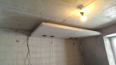

Yamazaki Опубликовано 1 Августа, 2014 в 19:12 Жалоба Поделиться Опубликовано 1 Августа, 2014 в 19:12 Очень быстро такому потолку придёт северная белая лисичка Думаете, расшатает? Это ж как надо кочегарить... Хотя, минутку... Я правильно понимаю, динамики у топикстартера прямо в гипсокартон установлены? Ссылка на комментарий Поделиться на другие сайты Поделиться
dymka Опубликовано 1 Августа, 2014 в 19:16 Автор Жалоба Поделиться Опубликовано 1 Августа, 2014 в 19:16 Думаете, расшатает? Это ж как надо кочегарить... Хотя, минутку... Я правильно понимаю, динамики у топикстартера прямо в гипсокартон установлены? От саба точно развалится потолок :smile: Был бы из дерева а то гипсокартон тоненький всего 10мм. Лучше его в низ Установлены 5гдш4 в гипсокартон через деревянные проставки (чтоб не вырвало). Ссылка на комментарий Поделиться на другие сайты Поделиться
Гость rubenlukin Опубликовано 1 Августа, 2014 в 19:54 Жалоба Поделиться Опубликовано 1 Августа, 2014 в 19:54 Сабу в потолке рядом с тылами не место. Его задача в кино -- чтобы спецэффектами под задницу било при взрыве, то есть на полу (есть и подпольные варианты). Существуют излучатели, что прямо к каркасу кресла / дивана / ряда присобачиваются, но это отдельная тема. Это вообще стало перетекать в отдельную тему, ибо, Дмитрий, с тылами Вы разобрались правильно, по Долби ТНХ (без шуток, у них на тылах устанавливается некоторое количество динов, в зависимости от размеров зала, по одинаковому числу на каждый back-канал). Фронтальные колонки, которые вижу на фото, для таких динов слишком хороши. Если их использовать для прослушки музыки в чистом стерео -- вряд ли что то путнее выйдет... Центральный канал смело делайте на одном 5ГДШ, между телеком и столиком, геометрия и размеры не важны, кроме эстетических -- в этом канале только речь, 5ГДШ её очень лихо играет. Добрались до саба... А вот тут будут проблемы -- у вас очень громкие остальные каналы. Какой ресивер предполагается / есть? Ссылка на комментарий Поделиться на другие сайты Поделиться
