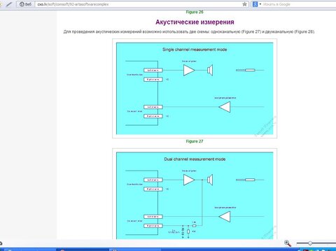

Chugunov Опубликовано 20 Августа, 2014 в 11:12 Жалоба Поделиться Опубликовано 20 Августа, 2014 в 11:12 Народ дайте статью (с картинками) как померить ачх акустики ? _https://cxo.lv/soft/comsoft/92-artasoftwarecomplex Ссылка на комментарий Поделиться на другие сайты Поделиться
dymka Опубликовано 20 Августа, 2014 в 11:42 Автор Жалоба Поделиться Опубликовано 20 Августа, 2014 в 11:42 (изменено) _https://cxo.lv/soft/comsoft/92-artasoftwarecomplex Ура привезли микрофончик !!! спасибо , но там все картинки битые. :smile: Не фига не понимаю - Arta мерит розовым шумом ? ачх Изменено 20 Августа, 2014 в 12:02 пользователем dymka Ссылка на комментарий Поделиться на другие сайты Поделиться
Chugunov Опубликовано 20 Августа, 2014 в 12:02 Жалоба Поделиться Опубликовано 20 Августа, 2014 в 12:02 спасибо , но там все картинки битые. :smile: Прежде, чем давать ссылки, как правило, я их проверяю. Вот снимок экрана, сделанный только что. ПЕРВЫЙ РАЗ надо повторить всё, что написано на сайте. Первый раз мне было не просто. Потом уже я понял, что процесс можно значительно упростить. Например, фаза нужна редко, а если она не нужна, процесс упрощается чрезвычайно: - все настройки по умолчанию, - поместить микрофон на нужное расстояние, можно в трясущихся руках, - щелкнуть "запись", подождать 2...3 секунды, - левой кнопкой мыши щелкнуть чуть левее начала импульса, правой - до наличия сильных отражений, всё это ± лапоть, - посмотреть готовую форму АЧХ. Это всё!!! Осьальное - нюансы, придут с опытом. Ссылка на комментарий Поделиться на другие сайты Поделиться

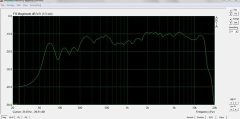

dymka Опубликовано 20 Августа, 2014 в 12:18 Автор Жалоба Поделиться Опубликовано 20 Августа, 2014 в 12:18 Ну вот замерил на расстоянии метра один щит из гипсокартона на 5гдш 4 , Все правильно или что то напутал ? Ссылка на комментарий Поделиться на другие сайты Поделиться
