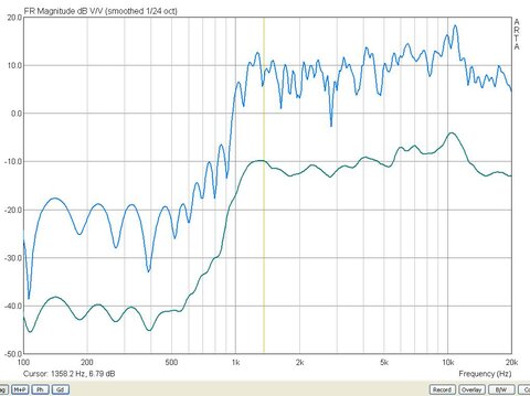

Chugunov Опубликовано 20 Августа, 2014 в 20:00 Жалоба Поделиться Опубликовано 20 Августа, 2014 в 20:00 (изменено) К стати там самый ровный это белый шум , а розовый со спадом . Или программа это корректирует ? Не забывайте, что масштаб по оси "Х" логарифмический, поэтому по мощности спада нет, спектр равномерный. Можете не углубляться в дебри, а принять на веру, что для акустических измерений наиболее подходит именно "розовый" шум. Есть тестовые диски с записями розового шума в пределах 1/3 октавы. В некоторых случаях это лучше, чем фиксированные частоты, в частности происходит усреднение в пределах 1/3 октавы. При обычном генераторе из-за узких локальных пиков и провалов результат был бы несправедливо "кривым". Можно шумомером или микрофоном снимать АЧХ без каких-то программ (но надо вручную рисовать графики). Почему именно 1/3 октавы? Считается, что ухо тоже усредняет и не реагирует на очень узкие локальные неравномерности уже 1/3 октавы. Попробуйте в ARTA выбрать усреднение не 1/3 (по умолчанию), а 1/12 или 1/24. В большинстве случаев будет острый частокол и за деревьями можно не увидеть леса. Вот пример с 1/3 и 1/24, смещение по вертикали для удобства. Занятно, что есть динамики, которые дают этот "частокол", а есть с ровной АЧХ даже при 1/24 октавы. Совет: сохраняйте в ARTA результаты измерений в файлы с расщирением PIR. Эти файлы потом можно крутить и так, и этак, выбирать разное сглаживание, сравнивать и т. п. Но к таким файлам ОБЯЗАТЕЛЬНО надо делать текстовое описание с условиями измерений. Файл PIR гораздо информативнее простого рисунка АЧХ. Кроме того, подключив файл коррекции, сразу полУчите более точный результат без новых измерений. То есть сейчас (условно) делаете измерения, отдаете микрофон, а через месяц получаете файл коррекции и смОтрите уточненные результаты. Дмитрий всё точно пишет, измерения на НЧ - отдельная непростая песня; в RMAA акустические измерения - довесок, а я выступал против неё ИМЕННО при таких измерениях. Есть LSP и другие программы, но каждую надо освоить. На мой взгляд, ARTA совмещает простоту и достаточную функциональность, поэтому за нее и ратую. Разберётесь с ней - разберетесь и сдругими. Изменено 20 Августа, 2014 в 20:03 пользователем chugunov Ссылка на комментарий Поделиться на другие сайты Поделиться
