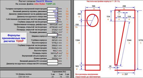

dymka Опубликовано 19 Августа, 2014 в 15:29 Автор Жалоба Поделиться Опубликовано 19 Августа, 2014 в 15:29 (изменено) И ни к чему не призываю, сам слушаю с нч блоком, основные колонки( фронт) играют выше. Да спасибо за призыв, я сам это понимаю . По прошлым постам рассчитал то что советовали из головки СЧ/НЧ ScanSpeak 18W/4531G01 _https://www.audiomania.ru/midbass/scanspeak/scanspeak_18w-4531g-01.html Частота настройки корпуса получилась 26 Hz - Но высота конструкции 1м80см меня это не устраивает . Уши на диване 1м 30см максимально. Добавлено после раздумий: Грамотный коаксиальник (автодинамики не в счёт) по фазовым характеристикам близок к широкополоснику ( приблизительному эталону ), но с меньшими интермод.искажениями... Раздражать может только ценой... Извините за некорректный вопрос что лучше широкополосник или отдельное звено вч+сч-нч. в данном оформлении ? Считал что широкополосник не может отыграть корректно весь диапазон, откуда приблизительный эталон ? Добавлено после раздумий: Если уж быть совсем откровенным (хотя бы для себя) хотелось бы что нибудь такое _https://torg.mail.ru/speakers/t-a-criterion-ts-200-id191891/ Но цена ??? Надеюсь звук соответствующий. Вот хочу собрать подобное :smile: Правда не понимаю как они совместили все в одной коробке ? там же TQWP Изменено 19 Августа, 2014 в 15:16 пользователем dymka Ссылка на комментарий Поделиться на другие сайты Поделиться

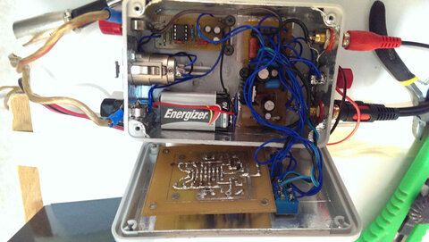

dymka Опубликовано 19 Августа, 2014 в 16:06 Автор Жалоба Поделиться Опубликовано 19 Августа, 2014 в 16:06 (изменено) Несмотря на то, что "коробочка" может теоретически быть лучше и удобнее, я бы предпочел микшер. 1 Его легко проверить например RMAA и откалибровать. 2 Встроенный индикатор уровня позволит хоть как ориентироваться и не впадать в "перегруз" да и грубые провалы АЧХ можно увидеть по нему даже без компа. 3 В нем есть фантом. Микрофон при желании можно воткнуть прямо в пульт если кабеля нормального нету... Собрал (давно еще вот такую коробочку) с помощью уважаемого датагорца Сергея. в ней предусилитель для микрофона + индикатор + усилитель. По шкале на компе (режим записи ) соответствует шкале на диодах коробочки. Перегруза нет. Как проверить RMAA и откалибровать ? Добавлено после раздумий: По ссылке акустическое оформление фазоинвертор. Откуда взялась трансмиссионная линия? Где это написано? А в низу там разве не рупор. вот написано _https://www.salondt.ru/t-plus-a-criterion-ts-200.html Изменено 19 Августа, 2014 в 16:24 пользователем dymka Ссылка на комментарий Поделиться на другие сайты Поделиться

dymka Опубликовано 19 Августа, 2014 в 17:35 Автор Жалоба Поделиться Опубликовано 19 Августа, 2014 в 17:35 Цитата(dimonos @ 19.8.2014, 18:56) *По ссылке акустическое оформление фазоинвертор. Откуда взялась трансмиссионная линия? Где это написано? А в низу там разве не рупор. Ндаа....уж. Прошу прощения трансмиссионная линия. Ссылка на комментарий Поделиться на другие сайты Поделиться
Dimonos Опубликовано 19 Августа, 2014 в 18:03 Жалоба Поделиться Опубликовано 19 Августа, 2014 в 18:03 Верно, я не прав, извините. По той ссылке, что была первая ( на мэйл ру) в характеристиках четко прописано- фазоинвертор.Описание ниже я читать не стал. А надо было бы. Та ссылка, что последняя в характеристиках написано трансмиссионная линия. По внешнему виду трудно судить о оформлении, тут или верить или разбирать, по крайней мере вживую видеть надо. Порт фи может быть любой формы. Трансмиссионная линия- это просто труба определенной длины и определенного сечения, с одного конца в которую вставлен динамик, и все. Если там действительно оно, то вместить все те динамики, что кажутся невместимыми вполне возможно. С их то технической базой! Тот разрез, что нарисован в проге( а там самый простой слегка свернутый вариант) отнюдь не единственно возможный, все реально. Как там устроено я ответить не могу, не знаю. Добавлено после раздумий: Зачем городить сложное акустическое оформление для АС с нижней частотой 80 гц. Пусть даже 60. Любой, даже закрытый ящик на небольших динах отлично выдаст эти частоты. А расчет и настройка на порядки легче. Ссылка на комментарий Поделиться на другие сайты Поделиться
andrew_spb Опубликовано 19 Августа, 2014 в 18:48 Жалоба Поделиться Опубликовано 19 Августа, 2014 в 18:48 (изменено) Прошу прощения трансмиссионная линия. Сверните ТЛ - и получите лабиринт... кстати именно лабиринт позволяет "музыкально-извернуться" с точки зрения басов...его можно сделать и плоским и узким... и на 80Гц он совсем даже не длинный.... В общем Если хотите получить аналог _https://torg.mail.ru/speakers/t-a-criterion-ts-200-id191891/ то это ИМХО, не очень сложно - посмотрите внимательно на ее полные параметры - чувствительность низкая 86 дБ, на НЧ у нее два дина - для компенсации площади и "похудания" конструкции - и так они получают "Узкую и высокую" конструкцию. Дины НЧ - по 8 Ом, параллельное соединение повышает чуйку и вообще хорошо, смущает только их размер - не могу понять 8-9 дюймов? или меряют их не так..как-то. Частота кроссовера 200 Гц - верхнюю не сообщают тактично, при том что АС - трехполосная. Значит из "максимальных 240 ватт" (сколько там в реале-то... :smile: ) На их долю приходиться примерно 120, по 60 максимальных ваттов на один НЧ дин... с таким справиться ЛЮБАЯ из низкочувствительных современных 8-10 дюймовок... даже YD200-02RED(она выскочувствительная, 80 ватт макс, но там ведь кроссовер есть, а он мощ кушает!). Но есть и автодины такие... ссылки давал выше. Остальные "120 максималки" кладем на СЧ-ВЧ - тоже не фокус, есть такие дины, и дорогие и дешевые.... За счет ТЛ они вытягивают 28 Гц, (на каком кстати уровне от 200 хотя бы?) по СЧ-ВЧ за счет качественных динов (и фильтров) все думаю ровненько...хотя 45 кГц будут слушать летучие мыши и вероятно кошки с собаками... Добавлено после раздумий: Зачем городить сложное акустическое оформление для АС с нижней частотой 80 гц. Пусть даже 60.Любой, даже закрытый ящик на небольших динах отлично выдаст эти частоты. А расчет и настройка на порядки легче. Дмитрий, я сейчас закрыл (доделал) проект на динамике FR-10, оформление "лабиринт" + ИТУН. Звучит гораздо интереснее "просто закрытый ящик", особенно в маленькой комнате! Изменено 19 Августа, 2014 в 19:23 пользователем andrew_spb Ссылка на комментарий Поделиться на другие сайты Поделиться

dymka Опубликовано 20 Августа, 2014 в 05:09 Автор Жалоба Поделиться Опубликовано 20 Августа, 2014 в 05:09 Спасибо. Кстати он очень "технологичен" - изготовление заняло один вечер при минимуме пыли и прочего...ибо все детали - одной ширины. Думал над ним правда гораздо дольше :smile: Ну и "экономичен" как всегда. Готовлю фото отчет и измерения результата. Присоединяюсь к поздравлениям ( молча завидую , что не могу прослушать) Не могу понять как получается что в программе для настройки частоты корпуса хотя бы на теже 28 Hz нужна высота ящика 1м70. и перегородки 1м 37см. Как получилось вот здесь _https://www.salondt.ru/t-plus-a-criterion-ts-200.html что высота всего 1м20см ? и такая же частота. Ссылка на комментарий Поделиться на другие сайты Поделиться
