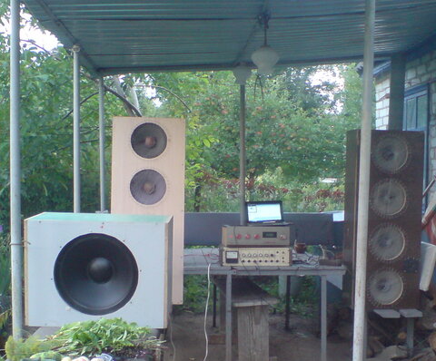

Гость ed6247 Опубликовано 7 Августа, 2014 в 14:38 Жалоба Поделиться Опубликовано 7 Августа, 2014 в 14:38 Вчера провел "полевые испытания" своей НЧ колонки ( пока еще в черновом варианте). на открытом пространстве. не смотря на то ,что колонка еще не доделана и ее еще надо герметизироавть ,укреплять жесткость и т.п. впечатления остались самые позитивные-достаточно мягкий бас,который не "дробит зубы" ,но создает хорошую поддержку на НЧ. создается серьезный обьем и мощность звучания. Понастальгировал немного по временам свадебно-дискотечной юности,такого мощного баса у меня тогда не было- гонял колонки максимум ФОРМАНТА или ВЕНЕЦ. вынес для себя предворительные выводы в общем по моему комплекту: -основные колонки,теперь сателиты, оказались слабоваты,новый динамик из забивает,надо подгонять громкость. -мой усилитель тоже не достаточный мощный для этого динамика,не дает ему полностью раскрыться. -МР3 файлы очень часто записаны в отвратном качестве ,на следующий прогон привезу плейер с СД дисками. -для динамика(колонки) нужен активный фильтр ,как советовали , чтоб работал чисто как сабвуфер. СЧ тоже много . я даже подумал ,что может стоит подыскать рупорный мощный ВЧ динамик ,да и сделать просто 2-х полостную мощную колонку. Я выдел у нас в радиомагазине пищалку рупорную ALPHAND TE714 ,написано 100ватт. не кто ее не слышал случайно? Ссылка на комментарий Поделиться на другие сайты Поделиться
yrk Опубликовано 7 Августа, 2014 в 15:01 Жалоба Поделиться Опубликовано 7 Августа, 2014 в 15:01 -основные колонки,теперь сателиты, оказались слабоваты,новый динамик из забивает,надо подгонять громкость. Эдуард, забивает средними частотами. Если их подрезать должно быть более менее нормально. з.ы. Солидарен с Сергеем (chugunov) интересно бы послушать. Ссылка на комментарий Поделиться на другие сайты Поделиться
Гость ed6247 Опубликовано 7 Августа, 2014 в 17:33 Жалоба Поделиться Опубликовано 7 Августа, 2014 в 17:33 з.ы. Солидарен с Сергеем (chugunov) интересно бы послушать. ну мне достаточно трудно обьективно оценить звучание, я больше сейчас слушаю "домашние "колонки. но мне понравился звучание колонок на 4А-28, какой то непривычно обьемный звук у кинаповских динамиков. но басов все равно как то не хватало. зато теперь всего достаточно стало! Добавлено после раздумий: хотя я практически уверен,что буду еще долго эксперементировать с этим динамиком.я раньше не когда не сталкивался с проф. динамиками и весь потенциал его еще не услышал! :smile: Ссылка на комментарий Поделиться на другие сайты Поделиться

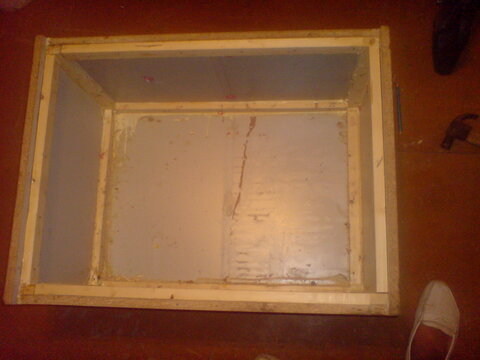

Гость ed6247 Опубликовано 14 Августа, 2014 в 20:14 Жалоба Поделиться Опубликовано 14 Августа, 2014 в 20:14 Всем добрый день(вечер,ночь). продолжаю свои труды в "буферостроении" : -провел гермитизацию всех возможных щелей,пробил и проклеил все углы рейкой,как просохнет планирую проклеить все стенки поролоном . ВОПРОСЫ: 1.где-то на форумах попадалось мне сообщение,что стенки корпуса дополнительно проклеивали линолеумом. стоит ли это делать? 2.нужно ли дополнительно к задней стенке прибить мешочек с ватой? Ссылка на комментарий Поделиться на другие сайты Поделиться
Yamazaki Опубликовано 14 Августа, 2014 в 21:44 Жалоба Поделиться Опубликовано 14 Августа, 2014 в 21:44 Набивка выполняет две функции: гасит стоячие волны и немного демпфирует ящик. Там по идее требуется не "мешочек с ватой" а нечто посложнее. Наполнитель не должен гулять и трепыхаться вместе с воздухом, поэтому правильный наполнитель довольно вязкий и хорошо закреплён. Обычно это прибитый к стенкам скобами синтепон. Но это для демпфирования, чтобы погасить стояк нужно гораздо больше синтепона, до трети объёма колонки, причем он должен перекрывать самую длинную ось ящика, чтобы гасить самую низкочастотную стоячую волну. Ссылка на комментарий Поделиться на другие сайты Поделиться

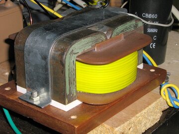

Dimonos Опубликовано 14 Августа, 2014 в 22:02 Жалоба Поделиться Опубликовано 14 Августа, 2014 в 22:02 Мебельный поролон, как звукоплглотитель- никакой! Купите синтепон. И сделайте распорки из реек, хотя бы 20x20 мм, между стенками, особенно между передней и задней крепить жестко!. Избавитесь от вибрации стенок. Добавлено после раздумий: В сабе, середины нет, поэтому гасить средние не обязательно. Простейший фильтр: на половинке феррита от строчника наматываете медью около 1 мм сколько влезет. Паралельно динамику подключаете последовательную цепь: резистор на 12 ом( дин на 16, верно) и емкость где то на 10-20 μF. Катушку включаете последовательно. Это получится фильтр 1 го порядка с компенсацией импенданса дина. Такой фильтр даст такой же эффект , если не лучший, чем фильтр 2-го порядка. Это пока Вы не рассчитали точно нужный фильтр и если их басовика прет середина на большой громкости. На первое время будет самое то. Ссылка на комментарий Поделиться на другие сайты Поделиться
Гость ed6247 Опубликовано 15 Августа, 2014 в 03:30 Жалоба Поделиться Опубликовано 15 Августа, 2014 в 03:30 И сделайте распорки из реек, хотя бы 20x20 мм, между стенками, особенно между передней и задней крепить жестко!. Избавитесь от вибрации стенок. Добавлено после раздумий: Простейший фильтр: на половинке феррита от строчника наматываете медью около 1 мм сколько влезет. спасибо. распорки должны "висеть" между стенками? как я понимаю укреплены в торец? и еще вопрос совсем глупый,простите. : какой вид сердечника от строчника??? строчник -как я понимаю "СТРОЧНЫЙ ТРАНСФОРМАТОР ОТ ТВ" ? Ссылка на комментарий Поделиться на другие сайты Поделиться
andrew_spb Опубликовано 15 Августа, 2014 в 04:31 Жалоба Поделиться Опубликовано 15 Августа, 2014 в 04:31 и еще вопрос совсем глупый,простите. : какой вид сердечника от строчника??? строчник -как я понимаю "СТРОЧНЫЙ ТРАНСФОРМАТОР ОТ ТВ" ? Именно оно... Но я бы для НЧ фильтра взял бы железо от транса - что-то типа этого - это две П- образных от ТС-180. Можно и на Ш от бесперебойника и даже обмотку (вторичную толстую) взять от него Ссылка на комментарий Поделиться на другие сайты Поделиться
Dimonos Опубликовано 15 Августа, 2014 в 06:33 Жалоба Поделиться Опубликовано 15 Августа, 2014 в 06:33 распорки должны "висеть" между стенками? как я понимаю укреплены в торец? Лучше не висеть а немного распирать стенки, а так все правильно. В качеставе сердечника лучше как советует Андрей, так качественнее. У меня не было железа от транса, а были строчники немеряно. Т.е делайте как Вам доступнее. Ссылка на комментарий Поделиться на другие сайты Поделиться
Гость ed6247 Опубликовано 15 Августа, 2014 в 07:41 Жалоба Поделиться Опубликовано 15 Августа, 2014 в 07:41 (изменено) трансформатор я посмотрю-должны быть,просто я не понял где там ферритовый сердечник может быть. Добавлено после раздумий: резистор на 12 ом( дин на 16, верно) и емкостьгде то на 10-20 μF. Катушку включаете последовательно. динамик на 13 ом конденсатор можно пленочный сложить? Изменено 15 Августа, 2014 в 07:42 пользователем ed6247 Ссылка на комментарий Поделиться на другие сайты Поделиться
