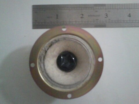

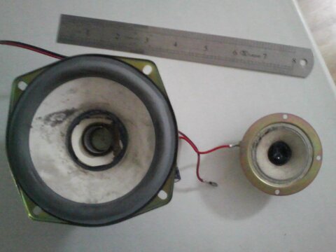

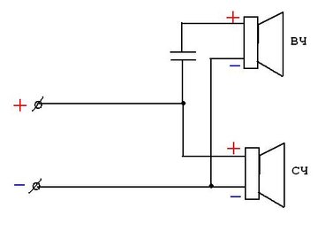

Гость IVS Опубликовано 9 Октября, 2013 в 02:06 Жалоба Поделиться Опубликовано 9 Октября, 2013 в 02:06 (изменено) Как и обещал выкладываю фото динамиков и схему. Фото рядом с дюймовой линейкой. Я ошибся, ВЧ динамик действительно закрытый. У него стерся подвес, что хорошо видно на предпоследнем фото. Может, его вообще выкинуть? Добавлено после раздумий: Колпачок на СЧ динамике был разорванным, я оторвал "лохмотья". Буду от металл. крошек чистить. Дмитрий, как Вы верно заметели, сабвуферный динамик не рабочий. Сгорел (видимо, поэтому и был найден мной на улице). Буду пробовать перематывать. Но речь не об этом. Насчет выбора ЗЯ, а не ФИ: читал, что для дома, для более "ровных" басов рекомендуют именно ЗЯ. ФИ дает больше давления, но ЗЯ воспроизводит басы мягче, натуральнее. За совет отвлечься от именно от этой идеи в пользу магазинной стереосистемы - спасибо! Но моя задумка планируется именно в моно. Стерео не за чем. Хотя, подумаю. Насчет Ваших недоумеваний о моих "расчетах" частоты среза: я понимаю Вашу иронию, просто как-то глупо получается 26 кГц. Запутался немного. Евгений! (jagric) Все в порядке. Чем размножать темы со схожими задачами, лучше задавать вопросы в одной. Главное, в свалку тему не превратить. Изменено 9 Октября, 2013 в 02:07 пользователем IVS Ссылка на комментарий Поделиться на другие сайты Поделиться
