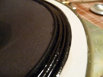

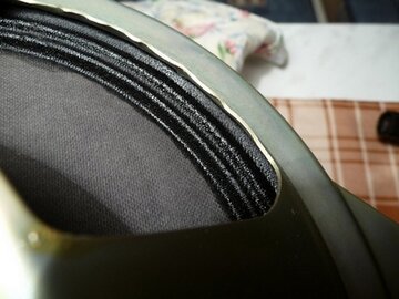

meshin Опубликовано 14 Августа, 2013 в 09:41 Жалоба Поделиться Опубликовано 14 Августа, 2013 в 09:41 Развести клей бензином "Калоша" примерно 50/50 и с обеих сторон по подвесу. На диффузор не заходить. Ссылка на комментарий Поделиться на другие сайты Поделиться
Гость ed6247 Опубликовано 14 Августа, 2013 в 09:55 Жалоба Поделиться Опубликовано 14 Августа, 2013 в 09:55 (изменено) Развести клей бензином "Калоша" примерно 50/50 и с обеих сторон по подвесу. На диффузор не заходить. а обычным бензином не стоит разводить,добавок много? и еще,как часто надо делать такую обработку? единовременно или переодически? Изменено 14 Августа, 2013 в 10:07 пользователем ed6247 Ссылка на комментарий Поделиться на другие сайты Поделиться

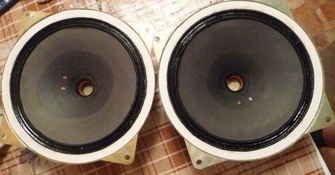

meshin Опубликовано 14 Августа, 2013 в 13:04 Жалоба Поделиться Опубликовано 14 Августа, 2013 в 13:04 Калоша - чистый, бытовой бензин. Фактически без запаха. Если пропитывать насквозь, то пожиже и хватит одного раза всех манипуляций. Клей для грызунов на основе ПолиИзоБутилена, который не высыхает от времени. Если только сверху, то разведение погуще. Вот обработка подвесов динамиков 4ГД-35: Ссылка на комментарий Поделиться на другие сайты Поделиться

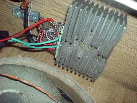

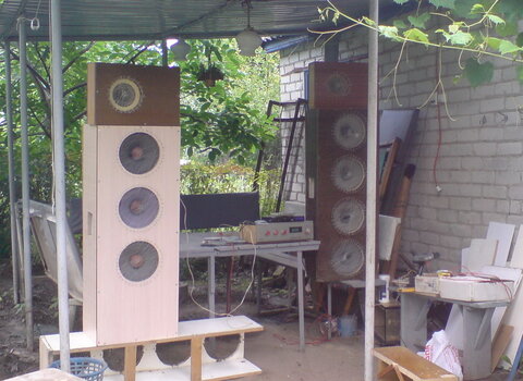

Гость ed6247 Опубликовано 25 Июня, 2014 в 14:19 Жалоба Поделиться Опубликовано 25 Июня, 2014 в 14:19 (изменено) Решил вернутся к начале этой темы -"Четверка резвых" .и практически закончить (изначальный проект). Всегда хочется мне что то улучшить и по возможности дополнить. Моя колонка на 4*4гд35 приобрела законченный вид- 1,динамики обработал по рекомендациям клеем ,разбавленным ,от мышей и тараканов. результатом почти очень доволен -звук стал ощутимо лучше,прибавились НЧ и стали мощнее. ("почти" из за остаточной клеючисти клея ,я не ожидал что разбавленный клей остается липким!учитывая что это походный вариант не очень удобно. думаю как закрыть динамики ) 2 . поставил с боков по пищалке 2гд36.не очень удобное место ,но с ними получше. 3. колонку сделал активной- собрал усилитель на 2х TDA2003 по мостовой схеме.,лежали без дела и сами просились их куда нибудь примостить. 4. немного облагородил краской из баллончика. используется теперь на выезды в гости к друзьям,для озвучки караоке с нетбука.все гости очень довольны бывают. :smile: (всем могу предложить попробовать программу караоке для компьютера,замечательная и больше не нужны караоке приставки. : _https://rutracker.org/forum/viewtopic.php?t=1449687 ) Изменено 25 Июня, 2014 в 14:22 пользователем ed6247 Ссылка на комментарий Поделиться на другие сайты Поделиться
TANk Опубликовано 25 Июня, 2014 в 16:50 Автор Жалоба Поделиться Опубликовано 25 Июня, 2014 в 16:50 думаю как закрыть динамики ) В магазине для рукодельниц покупается канва для вышивки крестиком. Натягивается на переднюю панель. Чтобы была не вплотную к динамикам, можно по периметру прибить рейки 10х20мм и ткань обычным мебельным степлером пристегать к ним. Точно также закрыть заднюю сторону. Ссылка на комментарий Поделиться на другие сайты Поделиться
Гость victors Опубликовано 25 Июня, 2014 в 17:54 Жалоба Поделиться Опубликовано 25 Июня, 2014 в 17:54 Очень жаль, что ВЧ динамики на боковые стенки поставлены. У этих диаграмма направленности и так не важнец, так по сторонам стоя, вообще вперёд не издучают. Можно ли их во фронтальную панель врезать, так же, вертикально, хоть в доп боксах? Ссылка на комментарий Поделиться на другие сайты Поделиться
Гость ed6247 Опубликовано 25 Июня, 2014 в 18:09 Жалоба Поделиться Опубликовано 25 Июня, 2014 в 18:09 (изменено) Очень жаль, что ВЧ динамики на боковые стенки поставлены. У этих диаграмма направленности и так не важнец, так по сторонам стоя, вообще вперёд не издучают. Можно ли их во фронтальную панель врезать, так же, вертикально, хоть в доп боксах? я думал о доп.боксах,прикидывал,но смотрелось негармонично как то.Думал врезать па переднюю панель,но показалось уже нагромождением.,еще пробовал приладить 2 автопищалки,но они не звучали практически на фоне этой колонки. это расположение хоть в принципе не правильное ,но все равно дает ощутимый эффект. а сетку буду делать обязательно,т.к. считаю - если есть малейшая возможность случайно повредить динамик, он повредится ОБЯЗАТЕЛЬНО!! Изменено 25 Июня, 2014 в 18:20 пользователем ed6247 Ссылка на комментарий Поделиться на другие сайты Поделиться
TANk Опубликовано 26 Июня, 2014 в 05:31 Автор Жалоба Поделиться Опубликовано 26 Июня, 2014 в 05:31 я думал о доп.боксах,прикидывал,но смотрелось негармонично как то. Делаем небольшие дверцы напротив ВЧ динамиков. В транспортном положении они закрывают ВЧ динамики от повреждения. В рабочем положении открываются на 45 градусов и переотражают излучение ВЧ динамиков вперед. Можно углом их отклонения подобрать оптимальное звучание. Надо то всего пару кусков фанеры 10х10см и пару дверных петель. Ссылка на комментарий Поделиться на другие сайты Поделиться
