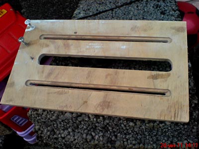

Dimonos Опубликовано 22 Октября, 2012 в 18:03 Жалоба Поделиться Опубликовано 22 Октября, 2012 в 18:03 (изменено) По внешнему виду фрезера ничего о его качестве сказать не могу, не знаком. Если фрезер не дорогой, вполне нормально, что направляющие не экстра класса. Перекос, и будет клинить. Старайтесь жать обеими руками равномерно, можно направляющие смазать свечкой, или воском. МДВ подгонять можно как обычное дерево, рубанком. Но точно, да еще без опыта, это навряд ли выйдет. Сделайте шаблон, чтобы строгать ровно и под прямым углом. Лобзиком для пиления, если потом нечем точно подогнать, лучше не пользоваться. Точнее пилить мелкозубой ножёвкой с калеными зубьями. По направляющим. Отверстия фрезером отлично режутся с помощью "циркуля". Получается идеально. Приспособа из фанеры. Кстати отверстия под динамики не так важны по точности, как подгонка размеров и углов заготовок. И тем же фрезером можно и подгонять в размер и в чистовую практически все детали. Высокой пальчиковой фрезой с подшипником, по шаблону. Изменено 22 Октября, 2012 в 18:22 пользователем dimonos Ссылка на комментарий Поделиться на другие сайты Поделиться
