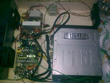

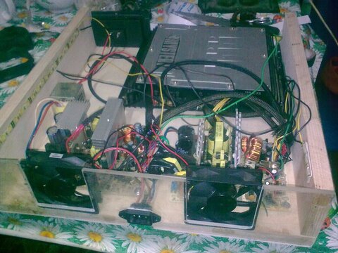

Гость 777jeka57 Опубликовано 13 Октября, 2012 в 06:42 Жалоба Поделиться Опубликовано 13 Октября, 2012 в 06:42 (изменено) всем привет! вот собрал блок питания для усилка Mystery 2.75 использывал два компьютерных блока, мощность где-то в районе 730W. коробка под всё это на первое время, буду переделывать т.к. лепил из того что было Добавлено после раздумий: всем привет! вот собрал блок питания для усилка Mystery 2.75 использывал два компьютерных блока, мощность где-то в районе 730W. коробка под всё это на первое время, буду переделывать т.к. лепил из того что было Изменено 13 Октября, 2012 в 06:39 пользователем 777jeka57 Ссылка на комментарий Поделиться на другие сайты Поделиться

andrew_spb Опубликовано 1 Ноября, 2012 в 17:37 Жалоба Поделиться Опубликовано 1 Ноября, 2012 в 17:37 Выглядит хорошо! Напряжение не проседает? При работе? Ссылка на комментарий Поделиться на другие сайты Поделиться
Гость 777jeka57 Опубликовано 1 Ноября, 2012 в 21:07 Жалоба Поделиться Опубликовано 1 Ноября, 2012 в 21:07 (изменено) работает отлично. сейчас на усилителе доп.кулер охлаждения и светомузыка в нутри собрал по схеме на которую случайно наткнулся, а в плане саба то буду делать БП6. расчетал в Bass Box6 Pro. Добавлено после раздумий: работает отлично. сейчас на усилителе доп.кулер охлаждения и светомузыка собрал по схеме на которую случайно наткнулся, а в плане саба то буду делать БП6. расчетал в Bass Box6 Pro. Изменено 1 Ноября, 2012 в 21:08 пользователем 777jeka57 Ссылка на комментарий Поделиться на другие сайты Поделиться
