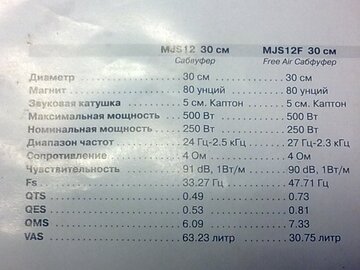

Гость 777jeka57 Опубликовано 29 Сентября, 2012 в 21:28 Жалоба Поделиться Опубликовано 29 Сентября, 2012 в 21:28 (изменено) внутри коробки с динамиком лежала бумажка с данными для myrtery mjs 12 и для mystery mjs 12f который я купил. по сути они одинаковые а данные разные Изменено 29 Сентября, 2012 в 21:43 пользователем 777jeka57 Ссылка на комментарий Поделиться на другие сайты Поделиться
Dimonos Опубликовано 29 Сентября, 2012 в 23:16 Жалоба Поделиться Опубликовано 29 Сентября, 2012 в 23:16 внутри коробки с динамиком лежала бумажка с данными для myrtery mjs 12 и для mystery mjs 12f который я купил. по сути они одинаковые а данные разные Они наверное внешне одинаковые. А по сути, они сильно разные. Один, Ваш для задней полки , а второй, без f для ящика. Если суть в том, чтоб бухало (в хорошем смысле), то да по сути одинаковые. Так и не понял как все таки работает то, что собрано. Я понял только , что ожидаемого "драйва" нет. ( ну, это когда стекла прогибаются). И все таки где это разместится, дома, или в авто? Судя по тому, что динамик болтается, а баса нет, или где то сильно не герметично, или объем ящика очень большой. Попробуйте его уменьшить, скажем до 60 литров (накидайте туда книг...) а частоту настройки увеличьте до 50 гц. И настройте это живьем: комп. есть, установите програмный генератор, включите 50 гц и изменяя размер трубы добейтесь, чтобы динамик двигался как можно меньше (громкость не трогать). Это легко все видно. На частоте настройки ФИ дин чуть дергается, а вот чуть ниже и выше сразу ходит будь здоров. Короче попробуйте . Первый блин комом-это нормально. А ящик сделан очень аккуратно и с любовью . Ссылка на комментарий Поделиться на другие сайты Поделиться
andrew_spb Опубликовано 30 Сентября, 2012 в 07:31 Жалоба Поделиться Опубликовано 30 Сентября, 2012 в 07:31 (изменено) Интересно, похоже все (ну большинство) автосабов гонят под один стандарт. Вот я счас вожусь с TBS-300 и TBS-250 - цифры, ящики - все весьма похоже.... Вообще это логично - типа расходник. Дин топик стартера попадает под параметры TBS-250 но ящик получается похуже. Привожу результаты для Мистери Ф по проге BassBox при гладком графике, с макс возможным без горба усилениемНЧ за счет ФИ. Итак - ящик - 93,4 Фазик сечением 78,5 см кв (труба на 100) длиной 30,5 см, частота настройки ФИ 25,4Гц, Нижняя частота системы по уровню - 3 = 27,4Гц. Т.е. можно довести имеющийся ящик, изменив обьем обьем и поиграв трубой. Вариант с "гладкозаваленной" АХЧ - позволит иметь ящик 66,5 литров, нижней частотой 32,3ГЦ и трубой длинной 47 см (свернуть придется!) настроенной на 25,4Гц. Вот как-то так... Кстати, в плане ящика TBS-250 требует меньше обьема, но это и логично, она 10 дюймов. Изменено 30 Сентября, 2012 в 07:59 пользователем andrew_spb Ссылка на комментарий Поделиться на другие сайты Поделиться
