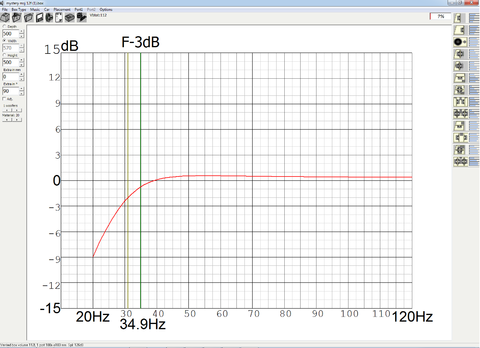

Гость 777jeka57 Опубликовано 25 Сентября, 2012 в 18:40 Жалоба Поделиться Опубликовано 25 Сентября, 2012 в 18:40 (изменено) лаберинт для меня ещё сложно. собрал короб ФИ через DLSBox2000 получилось 112 литров (г-500мм, ш-570мм, в-500мм) и фаз канализационная труба 103мм длинной 180мм. что скажете по этому поводу Изменено 25 Сентября, 2012 в 18:43 пользователем 777jeka57 Ссылка на комментарий Поделиться на другие сайты Поделиться

Гость 777jeka57 Опубликовано 25 Сентября, 2012 в 20:39 Жалоба Поделиться Опубликовано 25 Сентября, 2012 в 20:39 играет если честно где-то на 3 из 5 ожидал конечно большего. буду пересчитывать и учить другие программы . вот данные по дину Re-4 Om; Fs-47.71; Qts-0.73; Qes-0.81; Qms-7.33; Vas-30.75 если есть какие соображения буду при много благодарен Ссылка на комментарий Поделиться на другие сайты Поделиться
meshin Опубликовано 26 Сентября, 2012 в 01:36 Жалоба Поделиться Опубликовано 26 Сентября, 2012 в 01:36 Я посчитал по своему. Частота резонанса оформления получилась ~29 герц. Это чуть ли не на октаву ниже резонансной этого динамика. Попробуйте ещё одну такую трубу врезать. Частота поднимется Герц на 10 вверх. Надумаете из него делать в авто, то объёма литров в 30...35 будет вполне. _https://vladivostok.farpost.ru/sabvufer-mystery-mjs-12f-v-korpuse-ot-saba-nrg-13417933.html Ссылка на комментарий Поделиться на другие сайты Поделиться
Гость 777jeka57 Опубликовано 26 Сентября, 2012 в 17:45 Жалоба Поделиться Опубликовано 26 Сентября, 2012 в 17:45 (изменено) а если не врезать ещё один порт, а с играть длинной того что стоит? по этому проекту я собрал саб Изменено 26 Сентября, 2012 в 20:02 пользователем 777jeka57 Ссылка на комментарий Поделиться на другие сайты Поделиться
