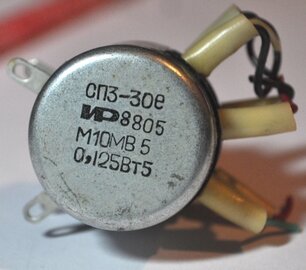

Гость CityHunter Опубликовано 1 Апреля, 2012 в 15:44 Жалоба Поделиться Опубликовано 1 Апреля, 2012 в 15:44 (изменено) Дмитрий эти резисторы по 10 кОм одинарные почемуто, такчто буду покупать, ничего переделывать не буду. Только незнай есть ли они на рынке. Я так понял нужны с группой В, обратнологарифмические? На громкость пойдёт на 100кОм. Он на 1й фотке. М10МВ - буква В это группа? И на баланс, есть на 470кОм (на 2й фотке) пойдёт ли он, или нужен поменьше номиналом? И какой группы? Изменено 1 Апреля, 2012 в 15:48 пользователем CityHunter Ссылка на комментарий Поделиться на другие сайты Поделиться

Dimonos Опубликовано 1 Апреля, 2012 в 16:52 Жалоба Поделиться Опубликовано 1 Апреля, 2012 в 16:52 (изменено) Дмитрий эти резисторы по 10 кОм одинарные почемуто, такчто буду покупать, ничего переделывать не буду. Только незнай есть ли они на рынке. Я так понял нужны с группой В, обратнологарифмические?На громкость пойдёт на 100кОм. Он на 1й фотке. М10МВ - буква В это группа? И на баланс, есть на 470кОм (на 2й фотке) пойдёт ли он, или нужен поменьше номиналом? И какой группы? Вы бы сначала схему ТБ выбрали, а потом уже к ней подбирали резисторы. То же самое касается и баланса. Пока схемы нет, просто не о чем говорить. Извините. Добавлено после раздумий: Дмитрий Те аргументы которые я привёл не имеют ни малейшего отношения ни к слуху ни к медицине, это чистая математика. И эта математика описана 1000000 раз. Я об этом читал лет тридцать назад в справочнике выпуска середины прошлого века, с тех пор ничего не изменилось. :smile: Изменено 1 Апреля, 2012 в 17:03 пользователем dimonos Ссылка на комментарий Поделиться на другие сайты Поделиться
