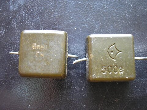

seregaKP Опубликовано 9 Марта, 2012 в 12:34 Автор Жалоба Поделиться Опубликовано 9 Марта, 2012 в 12:34 (изменено) есть еще вот такие 2 на 6,8нФ от какойто древней советской платы, может ими стоит заменить те что на 8,2 в схеме или эти кондеры полное г...?? просто видел подобные на каких то фото там их очень хвалили, единственное смущает размер ито что они на 500В Добавлено после раздумий: й, ошибся 6,8 это же 6800пФ. снимаю вопрос :smile: Изменено 9 Марта, 2012 в 12:32 пользователем seregakp Ссылка на комментарий Поделиться на другие сайты Поделиться

seregaKP Опубликовано 9 Марта, 2012 в 12:45 Автор Жалоба Поделиться Опубликовано 9 Марта, 2012 в 12:45 слишком емкость большая! спасибо! буду дальше ковыряться, может еще на чего наткнусь :smile: к31-11 есть но на 9100 только Ссылка на комментарий Поделиться на другие сайты Поделиться
