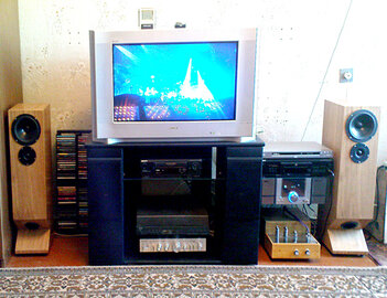

z.wadim Опубликовано 28 Января, 2011 в 06:29 Жалоба Поделиться Опубликовано 28 Января, 2011 в 06:29 Выставлю на обзор свою акустику: сделана на головках Vifa по конструкции Павлова "Любителям баса".https://hi-fi.ru/review/detail/699618 Уменьшена в размерах. Бас я так и на мог получить, но джаз и вокал играет изумительно. О конструкции: корпус из МДФ 16мм., передняя панель - 32мм. (два слоя по 18мм.). Распорки внутри корпуса. Облицовано натуральным шпоном. Очень интересная особенность - в первый раз повторил размеры статьи - звучание не понравилось, а в данном варианте - очень комфортное, но "баса" мало. Отдельно об усилителях: их два - ламповый на 6п14П и переделанный рессивер BBK321 в усилитель (на фотке внизу под рессивером - предварительый самодельный пассивный регулятор-коммутатор). Тумба под ТВ - с акустикой центрального канала - две системы из 10ГД-34 + 3ГДВ. Ссылка на комментарий Поделиться на другие сайты Поделиться
S90fan Опубликовано 28 Января, 2011 в 17:23 Жалоба Поделиться Опубликовано 28 Января, 2011 в 17:23 Колонки выглядят очень красиво, фазоинвертор интересно расположен. Насчёт тумбы, ИМХО лучше, когда АС центрального канала ближе к телевизору. Хотя неэкранированные динамики будут на трубку влиять, если близко поставить. Себе буду центральный канал лепить на 2-х 4ГД-36 и 2ГД-36, может, тоже в тумбу встрою. Ссылка на комментарий Поделиться на другие сайты Поделиться

box-771 Опубликовано 28 Января, 2011 в 20:24 Жалоба Поделиться Опубликовано 28 Января, 2011 в 20:24 (изменено) Выставлю на обзор свою акустику: сделана на головках Vifa по конструкции Павлова "Любителям баса".https://hi-fi.ru/review/detail/699618 Уменьшена в размерах. Бас я так и на мог получить, но джаз и вокал играет изумительно. О конструкции: корпус из МДФ 16мм., передняя панель - 32мм. (два слоя по 18мм.). Распорки внутри корпуса. Облицовано натуральным шпоном. Очень интересная особенность - в первый раз повторил размеры статьи - звучание не понравилось, а в данном варианте - очень комфортное, но "баса" мало. Отдельно об усилителях: их два - ламповый на 6п14П и переделанный рессивер BBK321 в усилитель (на фотке внизу под рессивером - предварительый самодельный пассивный регулятор-коммутатор). Тумба под ТВ - с акустикой центрального канала - две системы из 10ГД-34 + 3ГДВ. Интересно получилось,у меня вопрос вот по какому поводу,я так понял в тумбе встроены динамики,или тумба сделана из колонок,но это не важно,вопрос в том,а не вредит ли вибрация приводам CD?,мне сегда хотелось подобное сотворить,но меня всегда останавливали,говорили убъёш сидюки,может кто что об этом знает? Изменено 28 Января, 2011 в 20:24 пользователем box-771 Ссылка на комментарий Поделиться на другие сайты Поделиться

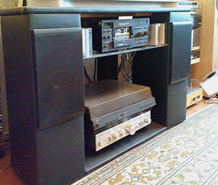

z.wadim Опубликовано 31 Января, 2011 в 10:07 Жалоба Поделиться Опубликовано 31 Января, 2011 в 10:07 Интересно получилось,у меня вопрос вот по какому поводу,я так понял в тумбе встроены динамики,или тумба сделана из колонок,но это не важно,вопрос в том,а не вредит ли вибрация приводам CD?,мне сегда хотелось подобное сотворить,но меня всегда останавливали,говорили убъёш сидюки,может кто что об этом знает? На картинке СD проигрыватель находится на настенной стойке (в тумбе - VHS магнитофон). Сейчас CD стоит именно в тумбе, фотки, к сожалению нет в настоящий момент. Мне не вредит акустика тумбы СD по той простой причине, что она работает только для видео и когда работает CD используется другая акустика - на головках Vifa. Тумба не делалась из колонок, а создавалась "с нуля", все детали из МДФ под конкретный телевизор. Поэтому динамики не удалось ближе расположить к экрану ТV. Для меня главное - СТЕРЕО. Многоканальный звук - только приложение к видео. Еще хочу сказать, что, для меня, самый лучший материал для акустики - МДФ. Прочный, плотный, тяжелый, очень хорошо клеится! Раз уж заинтересовались тумбой - вот еще картинка. На первое место вышел кассетный магнитофон! Ссылка на комментарий Поделиться на другие сайты Поделиться
