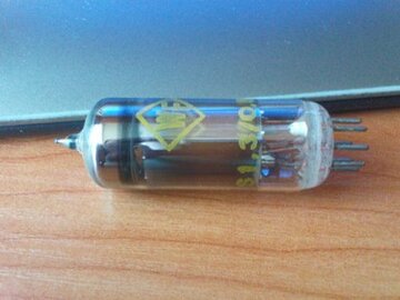

Гость igor1969 Опубликовано 17 Мая, 2011 в 11:48 Жалоба Поделиться Опубликовано 17 Мая, 2011 в 11:48 А лампа StR1,3/0,5 я так понял тоже стабилитрон на 1,3 вольта? Можно в катодах входных ламп ставить????? Добавлено после раздумий: Спасибо за открытый ответ. Все лампы взяты со старого осцилогрофа, там еще силовой, дроссель и куча конденсаторов Тесла. Просто чел. отдал Ссылка на комментарий Поделиться на другие сайты Поделиться
TANk Опубликовано 17 Мая, 2011 в 13:31 Жалоба Поделиться Опубликовано 17 Мая, 2011 в 13:31 А фото крупным планом этих StR лампочек можно? Что то я сомневаюсь крупно в наличии ламповых стабилизаторов на 1.3 вольта. Может это Бареттер (стабилизатор тока) или еще какое чудо. Гугель на эти названия молчит как партизан на допросе. Ссылка на комментарий Поделиться на другие сайты Поделиться
Гость igor1969 Опубликовано 17 Мая, 2011 в 14:23 Жалоба Поделиться Опубликовано 17 Мая, 2011 в 14:23 Вот фото Ссылка на комментарий Поделиться на другие сайты Поделиться
TANk Опубликовано 17 Мая, 2011 в 17:23 Жалоба Поделиться Опубликовано 17 Мая, 2011 в 17:23 Не знаю. Может это стабилитрон на 1.3 кВ (напряжение на ЭЛТ осциллографа) и ток 0.5 мА. Может еще что то. Выглядит как обычный стабилитрон газовый. А разряд в газе начинается при напряжениях порядка сотни вольт, ну никак не 1.3 Так что пока эту лампочку отложите "до выяснения" Ссылка на комментарий Поделиться на другие сайты Поделиться
ads Опубликовано 17 Мая, 2011 в 19:17 Жалоба Поделиться Опубликовано 17 Мая, 2011 в 19:17 Может по схеме осциллографа посмотреть? Ссылка на комментарий Поделиться на другие сайты Поделиться
