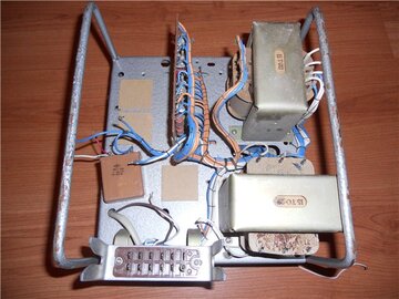

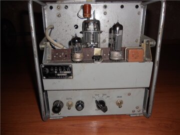

Гость ketchup Опубликовано 27 Мая, 2011 в 12:02 Жалоба Поделиться Опубликовано 27 Мая, 2011 в 12:02 (изменено) Знакомый подарил Кинап УО-11 , 25вт ламповой мощи. нерабочий к сожалению , хочу восстановить. Я так понимаю нехватает конденсаторов блока питания ? Изменено 27 Мая, 2011 в 12:03 пользователем ketchup Ссылка на комментарий Поделиться на другие сайты Поделиться
Гость spb-nik Опубликовано 27 Мая, 2011 в 13:28 Жалоба Поделиться Опубликовано 27 Мая, 2011 в 13:28 Знакомый подарил Кинап УО-11 , 25вт ламповой мощи. нерабочий к сожалению , хочу восстановить. Я так понимаю не хватает конденсаторов блока питания ? Да, кондеры здесь обычные бумажные на 20х400в Здесь схема; Здесь данные трансов: Ссылка на комментарий Поделиться на другие сайты Поделиться

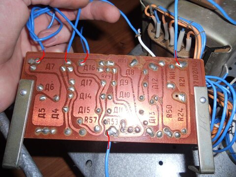

Гость ketchup Опубликовано 27 Мая, 2011 в 14:05 Жалоба Поделиться Опубликовано 27 Мая, 2011 в 14:05 Есть у меня проблема - я непониаю советские схемы , ну хоть убей . Вот фото платы и оборванных проводов , молю о помощи Ссылка на комментарий Поделиться на другие сайты Поделиться
TANk Опубликовано 27 Мая, 2011 в 19:12 Жалоба Поделиться Опубликовано 27 Мая, 2011 в 19:12 если быть точнее, то конденсаторы 20μF на 500в. я три таких раритета распотрошил в свое время. Ссылка на комментарий Поделиться на другие сайты Поделиться
Гость spb-nik Опубликовано 27 Мая, 2011 в 19:29 Жалоба Поделиться Опубликовано 27 Мая, 2011 в 19:29 если быть точнее, то конденсаторы 20μF на 500в. я три таких раритета распотрошил в свое время. Вполне возможно Александр. Я точно не помню, сказал приблизительно, разбирал тоже когда то, даже по моему некоторые вольт на 600 попадались. Есть у меня проблема - я не пониаю советские схемы , ну хоть убей . Вот фото платы и оборванных проводов , молю о помощи А чем советские схемы хуже импортных? Резистор, он и в Африке резистор. Медведи на велосипедах обучаются ездить, главное иметь желание понять схему и разобраться, а без этого очень трудновато будет что то сделать. Ссылка на комментарий Поделиться на другие сайты Поделиться

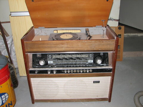

Гость kton Опубликовано 2 Июня, 2011 в 06:35 Жалоба Поделиться Опубликовано 2 Июня, 2011 в 06:35 Всем добрый день.Стал недавно обладателем Rigonda-102. Состояние нормальное,хранилась в кабинете труда, знакомый говорит, что включал очень редко.Скопилась большая шапка пыли.Горелого под пылью пока не нашёл.Буду потихоньку возвращать к жизни. Ссылка на комментарий Поделиться на другие сайты Поделиться
Гость lamaka Опубликовано 2 Июня, 2011 в 09:55 Жалоба Поделиться Опубликовано 2 Июня, 2011 в 09:55 Всем добрый день.Стал недавно обладателем Rigonda-102. Состояние нормальное,хранилась в кабинете труда, знакомый говорит, что включал очень редко.Скопилась большая шапка пыли.Горелого под пылью пока не нашёл.Буду потихоньку возвращать к жизни. у меня на даче точно такая же радиола, хорошо что хватио мозгов в подростковом возрасте уговорить родителей не выбрасывать, а завезти на дачу... года 2 назад дошли таки руки до нее, почистил, попылесосил - работает родимая, ни фона, ни какие других проблем - все в родном оригинальном состоянии.. а главное внейшний вид просто сказка... каждый раз бываю на даче, что крайне редко бывает, но не послушав сей раритетный аппарат не уезжаю... Ссылка на комментарий Поделиться на другие сайты Поделиться
Гость kton Опубликовано 2 Июня, 2011 в 10:12 Жалоба Поделиться Опубликовано 2 Июня, 2011 в 10:12 (изменено) А ёмкости никакие не менял-МБМ,БМ, электролиты,всё пошло с полтыка?У меня так желание их поменять(70-71г.г.),почистить контакты в переключателях диапазонов,переменники перебрать-смазать-провести ТО вообщем+ заметил проколы в одном из 4ГД-28. Изменено 2 Июня, 2011 в 10:14 пользователем kton Ссылка на комментарий Поделиться на другие сайты Поделиться
Гость lamaka Опубликовано 2 Июня, 2011 в 10:40 Жалоба Поделиться Опубликовано 2 Июня, 2011 в 10:40 А ёмкости никакие не менял-МБМ,БМ, электролиты,всё пошло с полтыка?У меня так желание их поменять(70-71г.г.),почистить контакты в переключателях диапазонов,переменники перебрать-смазать-провести ТО вообщем+ заметил проколы в одном из 4ГД-28. нет, просто килограммы пыли извлек, снаружи навел лоск, полиролью прошелся... аппарат 71 года, даже паспорт и документ покупки есть... ни фона, ни треска, ни хрипов... все переключатели работают отлично, переменники не хрустят... посему решил своими "шаловливыми" ручками не лезть пока все хорошо работает... очень нравиться вечером сидеть и слушать радио, когда в комнате полумрак... радиола хорошая, если бы не ограниченное пространство дома в городской квартире, то понятное дело стояла бы дома... тогда бы точно перебрал бы ее, провел "ТО"... а изначально когда-то хотел банально выдрать УНЧ и остальное выкинуть... Ссылка на комментарий Поделиться на другие сайты Поделиться
