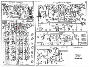

Гость ivangrozniy Опубликовано 19 Октября, 2010 в 12:18 Жалоба Поделиться Опубликовано 19 Октября, 2010 в 12:18 Здравствуйте друзья! Наконец то дошли руки до моего раритета :smile: , сегодня проверил кое что и выяснил: 1. Усилитель мощности работает, на вход сигнал подал - на выходе поет :smile: . 2. разобрал блок УКВ и нашел там непрепаянный или отпаявшийся так как сам он черного цвета, одноватный резистор (в кружке на схеме) замерил его сопротивление, вроде в норме так что запаял его обратно. 3. При включенном состоянии из динамика слишен слабый шум больше похож на 50Гц-й фон чем на шум приемника. При переключении разных диапазонов он остается неизменным. 4. Вопрос-могут ли влиять на работу конденсаторы обведенные на схеме? Уж больно они страшные на вид а один видно что не родной уже. Ссылка на комментарий Поделиться на другие сайты Поделиться
Гость spb-nik Опубликовано 19 Октября, 2010 в 20:26 Жалоба Поделиться Опубликовано 19 Октября, 2010 в 20:26 Если УНЧ работает, идем дальше. Дальше надо проверить работу УПЧ. Для этого необходим генератор ВЧ. Промежуточные частоты на схеме указаны. Для ЧМ - 8.4 мГц, для АМ - 465 кГц. Проверяется покаскадно от конца к началу. По схеме получается верхний ряд контуров - ЧМ, нижний - АМ. Потом уже дальше будем копаться в преобразователе. Ссылка на комментарий Поделиться на другие сайты Поделиться
