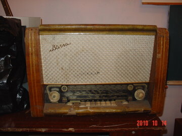

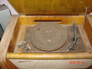

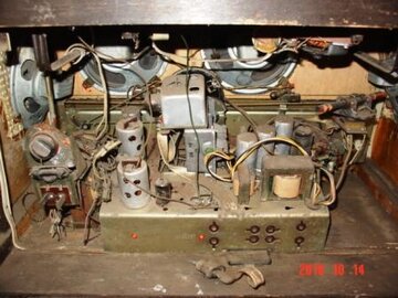

Гость viktor9591 Опубликовано 3 Октября, 2010 в 15:59 Жалоба Поделиться Опубликовано 3 Октября, 2010 в 15:59 (изменено) Переменный резистор на 1 мОм - сдвоенный или одиночный, то что совмещен с выключателем - вижу. Посмотрю, может в моих завалах есть. Шкалу можно сделать так - найти ее качественную фотографию (могу поспрашивать на "форуме любителей старого радио") напечатать ее на самоклейке прозрачной в рекламном агенстве и приклеить на обычное стекло. Вид получается практически как у оригинальной. У таких старых аппаратов часто использовался Шеллак для покрытия. Попробовать для начала смыть спиртом. Вариант второй - прошкурить до ровной поверхности и наклеить снова тонкую ткань, потом лакировать. Выпрямитель АВС лучше сразу заменить на современный китайский диодный мостик. Чтоб никто не догадался - диодный мостик прячем внутрь алюминиевой коробочки от этого же АВС. В качестве замены радиоткани можно использовать обивочный гоббелен для мебели. Понимаю, что он очень плотный и будет задерживать звук, но как показала практика с Балтикой, получилось вполне неплохо. Вариант второй поискать в магазинах "Рукодельница" канву для вышивки крестиком. Это лучше у женщин консультироваться. Александр (Tank) , АВС оказался убит. из этих трех, что бы Вы поставили в корпус АВС? Хотел перебрать, но не из чего. Да пайка интересная, часть деталей паяна оловом, часть скручена и просто оплавлена, как паяльной лампой. Некоторые детали не пропаяны вовсе, каждую детальку необходимо потрогать рукой. Есть ли необходимость замены проводки? Яимею в виду до динамика и тонарма? У тонарма очень грубый провод. У провода до силового трасформатораразрушена оболочка, то же заменить, или надеть кембрик? Изменено 3 Октября, 2010 в 16:05 пользователем viktor9591 Ссылка на комментарий Поделиться на другие сайты Поделиться
Гость servo Опубликовано 3 Октября, 2010 в 16:06 Жалоба Поделиться Опубликовано 3 Октября, 2010 в 16:06 АВС оказался убит. из этих трех, что бы Вы поставили в корпус АВС? Любой из этих мостиков подойдет, т.к. пераметры селенового выпрямителя АВС весьма сромные, ток не более150-200 мА, лишь бы по размеру подошли внутрь алюминиевой коробочки. Ссылка на комментарий Поделиться на другие сайты Поделиться
Гость rubenlukin Опубликовано 3 Октября, 2010 в 16:08 Жалоба Поделиться Опубликовано 3 Октября, 2010 в 16:08 часть скучена и просто оплавлена, как паяльной лампой ОФФ. Настоящий высокий конец! :smile: Ссылка на комментарий Поделиться на другие сайты Поделиться
TANk Опубликовано 3 Октября, 2010 в 18:42 Жалоба Поделиться Опубликовано 3 Октября, 2010 в 18:42 Да пайка интересная, часть деталей паяна оловом, часть скручена и просто оплавлена, как паяльной лампой. Некоторые детали не пропаяны вовсе, каждую детальку необходимо потрогать рукой. Есть ли необходимость замены проводки? Яимею в виду до динамика и тонарма? У тонарма очень грубый провод. У провода до силового трасформатораразрушена оболочка, то же заменить, или надеть кембрик? Раньше для экономии припоя так делали. Детали скручивались, место скрутки цеплялось мощным крокодилом и кончик скрутки оплавлялся угольным электродом дугой. Получалось насмерть. Но когда приходилось ремонтировать такое соединение можно было только кусачками одолеть. Видимо во время последующих ремонтов часть деталей паяли уже оловом, либо оловом паяли те детали, которые нельзя было оплавить дугой. Провода до динамика, если у них цела изоляция можно и оставить. На тонарм лучше припаять новый тонкий провод. От какой нибудь современной гарнитуры - там идут достаточно тонкие и мягкие экранированные проводки. Или найти тонкий МГТФ, сделать из него витую пару - и будет вполне достаточно. Сетевой провод заменить на новый. С сетью лучше не шутить. Так же проверить состояние изоляции и у других проводов. Накал, анодное. Если пи изгибе провода изоляция начинает трескаться и осыпаться - такие провода меняем сразу. Выпрямители на замену АВС, как правильно сказал Александр, можно любой. Я бы левый взял или средний. Они тоньше и лучше спрячутся в корпус АВС. Ссылка на комментарий Поделиться на другие сайты Поделиться

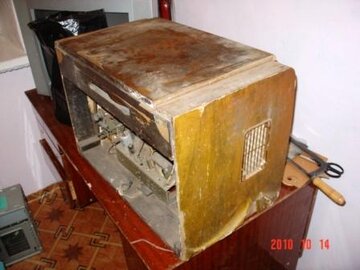

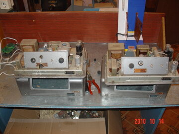

Гость viktor9591 Опубликовано 14 Октября, 2010 в 14:18 Жалоба Поделиться Опубликовано 14 Октября, 2010 в 14:18 (изменено) Не закончил с Рекордом привезли Волгу.стояла в сарае текла вода. И два ламповых усилителя от кинопередвижек Вода тоже текла, внутри красные лесные клопы Добавлено после раздумий: Усилки Изменено 14 Октября, 2010 в 14:17 пользователем viktor9591 Ссылка на комментарий Поделиться на другие сайты Поделиться
Гость spb-nik Опубликовано 14 Октября, 2010 в 17:55 Жалоба Поделиться Опубликовано 14 Октября, 2010 в 17:55 Не закончил с Рекордом привезли Волгу.стояла в сарае текла вода. И два ламповых усилителя от кинопередвижек Вода тоже текла, внутри красные лесные клопы Силовые трансы у усилителей расчитаны на питание от сети 110 вольт! Не вздумайте их включать на 220. :smile: Ссылка на комментарий Поделиться на другие сайты Поделиться
