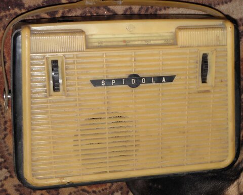

Гость smf Опубликовано 10 Ноября, 2011 в 17:44 Жалоба Поделиться Опубликовано 10 Ноября, 2011 в 17:44 Добрый вечер, нужна помощь. Досталась от товарища Спидола первого выпуска в довольно плачевном состоянии. При включении идет жуткое возбуждение. Заменил бумажные кондеры на пленку, а электролиты на Low ESR. Возбуждение не прошло. Параллельно кондеру С78 припаял 0,1 мкФ без сигнала тишина, возбуждения нет, но при подаче сигнала идут искажения низкой частоты. Помогите пожалуйста. Ссылка на комментарий Поделиться на другие сайты Поделиться

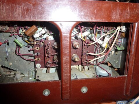

Гость malopero Опубликовано 17 Мая, 2012 в 13:43 Жалоба Поделиться Опубликовано 17 Мая, 2012 в 13:43 (изменено) я начинающий, точнее с почти 0 опытом радиолюбитель, но очень хочу научиться, читаю статьи про ламповые усилители и мне хочется всему этому научиться, начал искать информацию смотрел про лампы и корпуса, и вспомнил что у меня был старый корпус от радиолы, в итоге я нашел ее. И как оказалось она была ламповой, вся в пыли, работает ли не знаю. но одной лампы из 5 не хватает, нет и динамика. Вот информация о ней. Настольный ламповый батарейный радиоприёмник "Воронеж". Изготовитель: Воронежский радиозавод. Выпуск с 1954 года. - ''Воронеж'' - пятиламповый батарейный супергетеродин, с достаточно высокими техническими параметрами. Радиоприёмник предназначен был для жителей сельской местности не имеющих электричества. Он работает диапазоне ДВ, СВ и собран на радиолампах пальчиковой се рии и имеет каскады: Широкополосный УВЧ на лампе 1К2П, преобра зователь частоты на 1А2П, УПЧ на 1К2П, детектор, АРУ и предвари тельный УНЧ на 1Б2П, оконечный УНЧ на лампе 2П1П. Чувствитель ность приёмника в обоих диапазонах - 400 мкВ. Избирательность при расстройке на 10 кГц - 20 дБ. Выходная мощность не менее 125...300 мВт. Для питания использовались батареи с напряжением в 90 В для анодных цепей, 9 вольт для смещения и 1,2 вольта для накала. Комп лект питания состоит из батарей ''Энергия'' 54АСМЦГ-5-П (БСГ-60 С-8) 2 штуки и одной типа ''Экран'' 1,28НВМЦ-525-П. Потребляемая от бата рей мощность 1,3 Вт (по аноду 10 мА, накалу 0,24 А). В радиоприёмни ке установлен громкоговоритель 1ГД6. Диапазон рвоспроизводимых частот 150...4000 Гц. Габариты приёмника 270х210х160 мм. Вес - 4 кг. Вот пока это все потом сделаю фото, и покажу, очень прошу помочь восстановить если можно ее. :smile: Изменено 17 Мая, 2012 в 13:44 пользователем malopero Ссылка на комментарий Поделиться на другие сайты Поделиться

Гость malopero Опубликовано 18 Мая, 2012 в 01:19 Жалоба Поделиться Опубликовано 18 Мая, 2012 в 01:19 Максим, не советую учиться на лампах, высокое напряжение однако :smile: Так я и не один буду, найду какого-нибудь электронщика и будем учиться :smile: Добавлено после раздумий: Саш, судя по описанию, вот этот _https://rw6ase.-мы не распространяем ссылки на [народ.ру]-/000/rpl_b/woronev_rp.html Да это она Добавлено после раздумий: А схема кажись эта Да по названиям ламп совпадает Добавлено после раздумий: Добавлено после раздумий: вот еще фото Добавлено после раздумий: Добавлено после раздумий: Добавлено после раздумий: Добавлено после раздумий: Надеюсь на вашу помощь. :smile: Ссылка на комментарий Поделиться на другие сайты Поделиться
