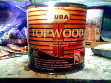

Гость mrrasamaha Опубликовано 9 Мая, 2010 в 05:59 Жалоба Поделиться Опубликовано 9 Мая, 2010 в 05:59 (изменено) Нафиг тебе тиковое? я написал тебе как сделать, с использованием обычного лака.Лады посмотри, ОТ или просто нейзильбер. Лады нейзильбер. А вместо тика нашел пропитку для деревянных изделий на основе льняного масла, как считаешь пойдет. Изменено 9 Мая, 2010 в 06:00 пользователем mrrasamaha Ссылка на комментарий Поделиться на другие сайты Поделиться
Гость афоня Опубликовано 10 Мая, 2010 в 20:31 Жалоба Поделиться Опубликовано 10 Мая, 2010 в 20:31 Понимаеш ли в чём дело, я речь веду о маслах которые являются вытажками из древесины, а лняное это выжимка из семян, ровно с таким же результатом ты можеш пропитать и алифой, тоже самое. Смысл пропиток именно смесями типа Даниш и Полиш в том, что они не оставляют ни какого сухого остатка, они полностью впитываются в древесину и там застывают. Тем самым делая её плотнее и устойчивой к влаге и жырным кислым (содержащим соль и кислоту) потовым выделениям. Выжимки из семян в древесину полностью не впитываются, оставляя "сухой остаток" который только потянит на себя всю грязь с твоих рук, и самый главный минус, это то, что эти масла размягчают древесину, ты быстренько продавиш струнами канавки на накладке, а грязь с накладки быстренько загадит твои струны. Вот и думай. Ещё раз повторяю как сделать. Возьми лак, разведи его очень жидко, пропитай накладку, обильно очень и вытри насухо. Получиш пропитаную деревяху, без сухого остатка и с реальной защитой от влаги и грязи. Ссылка на комментарий Поделиться на другие сайты Поделиться
