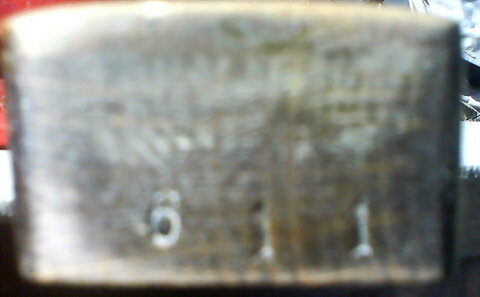

Гость mrrasamaha Опубликовано 3 Мая, 2010 в 06:21 Жалоба Поделиться Опубликовано 3 Мая, 2010 в 06:21 Гитара твоя явный самопал, крпус сделан из сосны под Орфей, гриф не определю, повидимому тоже доводился какимто самопальщиком.Спрашивай, если, что нужно, может подскажу. Почему ВЫ решили что самопал?!?! на грифе и на деке(в 2-х местах) стоят абсолютно одинаковае клейма. Добавлено после раздумий: Работа кипит... вот Добавлено после раздумий: Подскажите какой формы должен быть порожек для баса( прямой или радиусный), разметка для прорезей под струны, какая высота струн над "0" ладом. Спасибо. Добавлено после раздумий: Вот цифири на грифе, на деке тож самое... Ссылка на комментарий Поделиться на другие сайты Поделиться

Гость афоня Опубликовано 3 Мая, 2010 в 18:12 Жалоба Поделиться Опубликовано 3 Мая, 2010 в 18:12 Привет! Вот тебе ссылочка на твой инструмент, это всётаки не закос, а реальный Орфей. ( (https://www.cheesyguitars.com/orfeus_plovdiv_bass.html) ) Ссылка на комментарий Поделиться на другие сайты Поделиться
