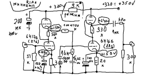

Гость hardrock Опубликовано 25 Декабря, 2010 в 10:38 Жалоба Поделиться Опубликовано 25 Декабря, 2010 в 10:38 Добрый день. Собрал фонокорректор по данной схеме ___https://sergeev21.-мы не распространяем ссылки на [народ.ру]-/riaa.gif есть небольшой фон. Пробовал менять лампы местами, ставить другие лампы. немного меньше Питание 300в. Подскажите, в чем может быть дало? Ссылка на комментарий Поделиться на другие сайты Поделиться
Гость ogmetr Опубликовано 31 Декабря, 2010 в 06:53 Жалоба Поделиться Опубликовано 31 Декабря, 2010 в 06:53 Подскажите, в чем может быть дало? Правила выполнения монтажа. Локализовать источник фона - закоротить вход... И главное, покажите схему блока питания. Ссылка на комментарий Поделиться на другие сайты Поделиться
Гость hardrock Опубликовано 1 Января, 2011 в 09:43 Жалоба Поделиться Опубликовано 1 Января, 2011 в 09:43 (изменено) День добрый. Всех с Новым Годом!!! :smile: Не ругайтесь, но вот Изменено 1 Января, 2011 в 09:43 пользователем hardrock Ссылка на комментарий Поделиться на другие сайты Поделиться
