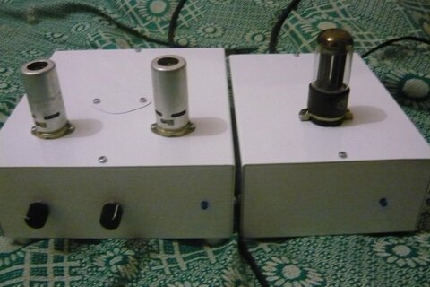

Гость FENIX Опубликовано 15 Октября, 2016 в 14:12 Жалоба Поделиться Опубликовано 15 Октября, 2016 в 14:12 Вот фото В нутри Ссылка на комментарий Поделиться на другие сайты Поделиться
Гость FENIX Опубликовано 15 Октября, 2016 в 14:17 Жалоба Поделиться Опубликовано 15 Октября, 2016 в 14:17 Может дело в питании или что нибудь с кенотроном о так та бу. Ссылка на комментарий Поделиться на другие сайты Поделиться
Гость FENIX Опубликовано 15 Октября, 2016 в 14:32 Жалоба Поделиться Опубликовано 15 Октября, 2016 в 14:32 по крупнее Ссылка на комментарий Поделиться на другие сайты Поделиться
