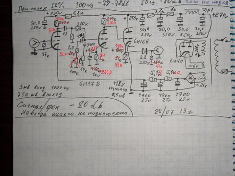

Alleexx68 Опубликовано 4 Сентября, 2016 в 16:00 Жалоба Поделиться Опубликовано 4 Сентября, 2016 в 16:00 1) Попробуйте увеличить ток входной лампы (240кОм. в аноде - много), лампа работает в "малотоковом" режиме, нагрузочная способность мала, образно говоря: "вялая прокачка цепи коррекции" и как следствие "замутнёный, неубедительный" звук.Установите анодный резистор порядка 47 - 62кОм. Юрий спасибо за участие! Это я попробую в первую очередь! А вот изменение выходного каскада, да еще без нарисованной схемы, для меня это сложно. Да и думаю это уже будет другой корректор. :sad: Ссылка на комментарий Поделиться на другие сайты Поделиться
Alleexx68 Опубликовано 4 Сентября, 2016 в 16:54 Жалоба Поделиться Опубликовано 4 Сентября, 2016 в 16:54 Юрий я понял. Проблемка в том , что у меня вторая и третья лампы разные. Соответственно SRPP не будет же в одном канале на семнадцатой лампе, а в другом на шестнадцатой. А шестнадцатая в первый каскад кажется не подойдет. А заказывать их по новой что то долго, да и желания уже нет. Давайте пробовать по пункту первому. Доберусь до корректора только во вторник к вечеру. Да и по поводу мощи выходного каскада.....ЕЕ мощи хоть отбавляй. Я его к Фиделю на линейный вход подключаю, громкость на самом минимуме! А ламповый мощник от выхода CD очень тихо работает,а от корректора громкости хватает. Ссылка на комментарий Поделиться на другие сайты Поделиться

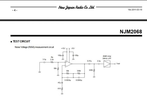

shaytan Опубликовано 5 Сентября, 2016 в 11:35 Жалоба Поделиться Опубликовано 5 Сентября, 2016 в 11:35 Буржуины в инструкции схем не вкладывают! :angry: Но мне эта штуковина однозначно понравилась. Я конечно десятки корректоров не слышал, но тут вопросов у меня нет. А микросхемки-то в этом буржуйском корректоре специализированные: см. страничку из паспорта NJM2068 : Ссылка на комментарий Поделиться на другие сайты Поделиться
Datagor Опубликовано 5 Сентября, 2016 в 16:05 Жалоба Поделиться Опубликовано 5 Сентября, 2016 в 16:05 ... А микросхемки-то в этом буржуйском корректоре специализированные: см. страничку из паспорта NJM2068 ... Нет, Юра. Вы неверно поняли английский текст.NJM2068 - это обычные опера - дешовые (30...50 руб.) и общедоступные. Ну разве что шумят поменьше. Ссылка на комментарий Поделиться на другие сайты Поделиться
shaytan Опубликовано 7 Сентября, 2016 в 08:47 Жалоба Поделиться Опубликовано 7 Сентября, 2016 в 08:47 (изменено) А я глянул даташит NJM2068 - на последней странице не просто схема включения, а применение именно в первом каскаде усилителя-корректора. Помнится, камрад Alleexx68 про корректор на них писАл: ... мне эта штуковина однозначно понравилась. ... тут вопросов у меня нет. Было бы интересно посмотреть схему "буржуинского" корректора... Юрий, вот Вам готовый входной каскад с коррекцией (выше в моем сообщении #225) Изменено 7 Сентября, 2016 в 08:40 пользователем shaytan Ссылка на комментарий Поделиться на другие сайты Поделиться

Alleexx68 Опубликовано 25 Сентября, 2016 в 16:46 Жалоба Поделиться Опубликовано 25 Сентября, 2016 в 16:46 (изменено) Ребяты, вернёмся к теме. Доброго времени суток жители портала! Достаточно намучившись со своим корректором, я тем не менее пришел к некоторому консенсусу… Ну во первых прислушавшись к совету Юрия ( titpol ) , а так же перечитав еще раз форум по этой теме, изменил режимы. Не так кординально как советовал Юрий, но все - таки. Все изменения указал на фото. Стало гораздо лучше! Как говорится заиграло. И бас появился! Далее я общался с камрадом bedjamen, он тоже «мучает» этот же корректор. Андрей огромное Вам спасибо за уделенное мне время! Я надеюсь мы и дальше будем общаться по этой теме! Рассматривая фото его реализации корректора, мне пришли в голову кое какие мысли. Это касается марки деталей. Корректор очень сильно меняет свое звучание при замене конденсаторов в разных местах схемы. Замена резистора анода первого каскада , тоже меняет звук . Прочитав, и читая и сейчас сотни страниц разных советов, пришел к выводу , что не все советы дают нужный эффект. Нужно пробовать, экспериментировать и выбирать то что нравиться. Я остановился в своих мытарствах. Желаемого результата на 100% я не достиг. Но почти к этому приблизился! Могу однозначно сказать, у этого корректора огромный потенциал! Результатом я очень доволен! Сейчас он разобран. Буду собирать на чистовую. После того как разобрал, включил другие свои корректоры. О них я писал в своем первом посту. У меня как будто что то отобрали. Ну не то и все! Буду делать двух блочную конструкцию, с отдельным БП. Надеюсь что это не затянется надолго, так как уже скучаю по его звуку. О результатах обязательно отпишусь. ОФФ Видя мои мытарства с корректором. Мой товарищ даже ролик на эту тему сделал. Это вызвало, у меня по крайней мере, улыбку. :https://www.youtube.com/watch?v=8HKcZcpukO4 Изменено 25 Сентября, 2016 в 16:51 пользователем Alleexx68 1 1 Ссылка на комментарий Поделиться на другие сайты Поделиться
