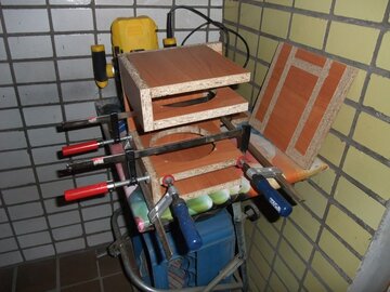

Идея такая: есть дешевейший ручной фрезер кетайского происхождения, приобретён с набором фрез. Хвостовик 8 мм, самая ходовая фреза D 16 мм.
Размечал заготовку так: "нужная" линия плюс 3 мм. По "плюсу" резал лобзиком, кагбэ черновик, со всеми вытекающими: не шибко ровно, и ламинат скалывается, даже если резать бошевской финишной пилкой. Потом, по предварительной разметке (учитывающей ширину подошвы фрезера) прижимал к верстаку через "эталонную" досточку с фабрики. Её использовал, как направляющую. Никаких хитростей.
Один из результатов -- диполи на 3ГД-38, для ориентира 30-см струбцины:
Всё делал в городской квартире на открытой лоджии. Старые штаны и кроссовки (НЕ тапки с открытыми пальцами!!!), рубашка, бандана, респиратор, слесарные очки.

- Фреза D16 это фреза с боковой режущей кромкой (двумя), сидящей на барабане ∅ 16 мм и имеющая хвостовик 8 мм? Если так, то какова высота режущей кромки и есть ли у этой фрезы опорный подшипник?
С боковой режущей кромкой, без подшипника. "Размах крыльев" этой штуки составляет 16 мм (это ∅ реза), высота около 20 мм.
- Фрезу "D16" вы используете для торцовки досок (ДСП), предварительно отрезанных эл. лобзиком?
Да.
- Корпусные детали Вы соединяете склейкой, для этого же снимаете слой ламината на прилегающих участках?
Да.
- Используете ли Вы саморезы (итп) для соединения ДСП? Если нет, то почему?
Не использую. Смысла в них, как в крепеже, в таких габаритах -- не вижу, а попортить ДСП могут, если даже чуть-чуть промахнуться.
- Какой клей для ДСП Вы используете, если это не ПВА?
Титан, он же Дракон, полимерный, прозрачный, продвинутые бабушки-интерьерщицы используют для поклейки пенопласта на потолок.
