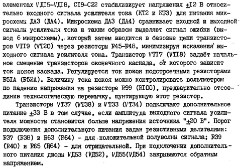

Гость AVITOR Опубликовано 22 Ноября, 2012 в 12:26 Жалоба Поделиться Опубликовано 22 Ноября, 2012 в 12:26 1) Решил замерить напряжение на операционнике КР544уд1 (хотел заменить на 574, но дай думаю замеряю). Получается +12,1В и -11,2В. Меряю на резисторах (перед диодами) №29,31 - по+33 и -33 одинаково, а после резисторов вижу перекос в 1,2В. Я так понимаю, надо менять эти резисторы? 2) Почему ОУ запитаны напряжением ±12В, ведь по паспорту их питание ±15В? Надо ли увеличить напряжение? 3) не пойму, получается ОУ по схеме запитаны от шины ±33В? через резистор+диод? Ссылка на комментарий Поделиться на другие сайты Поделиться
yrk Опубликовано 22 Ноября, 2012 в 13:23 Жалоба Поделиться Опубликовано 22 Ноября, 2012 в 13:23 (изменено) 1) Решил замерить напряжение на операционнике КР544уд1 (хотел заменить на 574, но дай думаю замеряю). Получается +12,1В и -11,2В. Меряю на резисторах (перед диодами) №29,31 - по+33 и -33 одинаково, а после резисторов вижу перекос в 1,2В. Я так понимаю, надо менять эти резисторы?2) Почему ОУ запитаны напряжением ±12В, ведь по паспорту их питание ±15В? Надо ли увеличить напряжение? 3) не пойму, получается ОУ по схеме запитаны от шины ±33В? через резистор+диод? 1) Резисторы здесь не причем, перекос может быть на стабилитронах. 2) Если исходить от стабилитронов, а это КС 512 напряжение и должно быть 12 вольт (если правильно помню, посмотреть в справочнике) 3) Получается так, резистор, диод, стабилитрон. Все верно, напряжение стабилизации у КС 512 А 12 вольт. Изменено 22 Ноября, 2012 в 13:28 пользователем yrk Ссылка на комментарий Поделиться на другие сайты Поделиться
Гость AVITOR Опубликовано 22 Ноября, 2012 в 14:06 Жалоба Поделиться Опубликовано 22 Ноября, 2012 в 14:06 Спасибо за ответ, но мне кажется он не полный и немного не о том :smile: 1) Резисторы здесь не причем, перекос может быть на стабилитронах. Замеряю между диодом и резистором, вижу перекос. 2) Если исходить от стабилитронов, а это КС 512 напряжение и должно быть 12 вольт (если правильно помню, посмотреть в справочнике) Вопрос был в том, можно ли, и нужно ли поднять напряжение до 15В?А вот часть иснтрукции: Ссылка на комментарий Поделиться на другие сайты Поделиться
sstvov Опубликовано 22 Ноября, 2012 в 14:22 Жалоба Поделиться Опубликовано 22 Ноября, 2012 в 14:22 Вопрос был в том, можно ли, и нужно ли поднять напряжение до 15В?Не нужно, я бы даже сказал нельзя, поскольку это напряжение используется не только для питания операционного усилителя. А стабилитрон можете подобрать другой чтоб на нём было 12 вольт.Операционник этот кстати может и от ±3 вольт работать. Ссылка на комментарий Поделиться на другие сайты Поделиться
