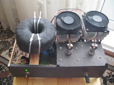

Гость nammero Опубликовано 7 Июля, 2010 в 09:44 Жалоба Поделиться Опубликовано 7 Июля, 2010 в 09:44 (изменено) Обещанные фотографии моего уся прилогаются, инженерный образец так сказать. По поводу звука: 6Н27П действительно дает результат лучше. Из очевидного - искажения намного меньше при высокой громкости. В целом звук неплохой. По поводу щелчков - применив электронный дроссель их не будет. Изменено 7 Июля, 2010 в 10:08 пользователем nammero Ссылка на комментарий Поделиться на другие сайты Поделиться
