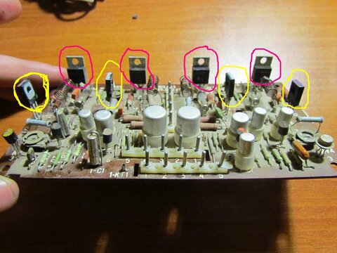

Гость kumax Опубликовано 16 Марта, 2012 в 18:12 Жалоба Поделиться Опубликовано 16 Марта, 2012 в 18:12 Здравствуйте уважаемые профессионалы!Подскажите чем можно заменить следующие детали чтобы качественнее были и характеристики выше! Фото-это плата из усилителя одиссей 002! Детали: 1. КТ 805 АМ (что лучшее можно поставить вместо него) Обвел на фото розовым 2. КТ 814 В Обвел желтым 3. КТ 815 Б Обвел желтым 4. К 50-6 (это электролитический конденсатор) на фото бочонки слева Спасибо вам большое заранее. Ссылка на комментарий Поделиться на другие сайты Поделиться
metrolog Опубликовано 16 Марта, 2012 в 18:30 Жалоба Поделиться Опубликовано 16 Марта, 2012 в 18:30 Не знаю насчет транзисторов, но электролиты точно в топку. Полагаю это будет самый весомый вклад в улучшение качества. Ссылка на комментарий Поделиться на другие сайты Поделиться
Гость kumax Опубликовано 16 Марта, 2012 в 19:57 Жалоба Поделиться Опубликовано 16 Марта, 2012 в 19:57 Не знаю насчет транзисторов, но электролиты точно в топку. Полагаю это будет самый весомый вклад в улучшение качества. Эти канденсаторы емкостью в 2000 μF что посоветуешь вместо них поставить? Может что то лучше и с повышенной емкостью посоветуешь поставить, главное чтобы рабочее напряжение конденсаторов было не меньше 50 В. Ссылка на комментарий Поделиться на другие сайты Поделиться
metrolog Опубликовано 16 Марта, 2012 в 20:12 Жалоба Поделиться Опубликовано 16 Марта, 2012 в 20:12 (изменено) Эти канденсаторы емкостью в 2000 μF что посоветуешь вместо них поставить? Может что то лучше и с повышенной емкостью посоветуешь поставить, главное чтобы рабочее напряжение конденсаторов было не меньше 50 В. Ставь любые современные на соответствующие емкости и напряжения. Ибо те что стоят на плате усилителя наверняка потеряли емкость и имеют повышенный ток утечки - меняй все, не вникая в подробности. Как ты правильно заметил, в БП можно емкость увеличить. Впаивать внимательно проверяя полярность. Рекомендую также по возможности заменить подстроечные резисторы, наверняка ими выставляется ток покоя. С хреновыми подстроечниками есть все шансы лишиться выходных транзисторов :smile: Изменено 16 Марта, 2012 в 20:22 пользователем metrolog Ссылка на комментарий Поделиться на другие сайты Поделиться
Гость kumax Опубликовано 16 Марта, 2012 в 20:31 Жалоба Поделиться Опубликовано 16 Марта, 2012 в 20:31 Эти канденсаторы емкостью в 2000 μF что посоветуешь вместо них поставить? Может что то лучше и с повышенной емкостью посоветуешь поставить, главное чтобы рабочее напряжение конденсаторов было не меньше 50 В. Можно ли вместо них поставить B41505 , К50-35 Добавлено после раздумий: Ставь любые современные на соответствующие емкости и напряжения. Ибо те что стоят на плате усилителя наверняка потеряли емкость и имеют повышенный ток утечки - меняй все, не вникая в подробности. Как ты правильно заметил, в БП можно емкость увеличить. Впаивать внимательно проверяя полярность.Рекомендую также по возможности заменить подстроечные резисторы, наверняка ими выставляется ток покоя. С хреновыми подстроечниками есть все шансы лишиться выходных транзисторов :smile: Посовету может эти поставить? Или другие предложишь ? Ссылка на комментарий Поделиться на другие сайты Поделиться
metrolog Опубликовано 16 Марта, 2012 в 20:34 Жалоба Поделиться Опубликовано 16 Марта, 2012 в 20:34 Можно ли вместо них поставить B41505 , К50-35 Про B41505 - не знаю что такое. Российские конденсаторы я бы сначала проверил ESR-метром, а так - почему нет? Ссылка на комментарий Поделиться на другие сайты Поделиться
