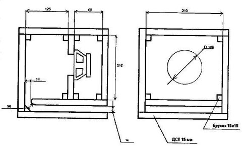

Гость myki525 Опубликовано 18 Октября, 2009 в 08:58 Жалоба Поделиться Опубликовано 18 Октября, 2009 в 08:58 Проблема то в том, что на этом рисунке видно все не очень хорошо, в частности размеры камеры, где стоит сам динамик. То ли 210*65 то ли 210*85 ни как не пойму. Ссылка на комментарий Поделиться на другие сайты Поделиться
drummer Опубликовано 18 Октября, 2009 в 15:44 Жалоба Поделиться Опубликовано 18 Октября, 2009 в 15:44 Вот здесь 20ГДН-1-8 и 20ГДН-2-4, причём обе они 10ГД-30Б... :smile: _https://www.audioworld.ru/FAQ/SPR/sp4.html Ссылка на комментарий Поделиться на другие сайты Поделиться

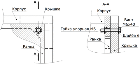

Гость andigg Опубликовано 22 Октября, 2009 в 05:55 Жалоба Поделиться Опубликовано 22 Октября, 2009 в 05:55 Прошу прощения за непонятливость, :smile: а что такое рамка на чертежах. Ссылка на комментарий Поделиться на другие сайты Поделиться
Гость firstact Опубликовано 22 Октября, 2009 в 06:16 Жалоба Поделиться Опубликовано 22 Октября, 2009 в 06:16 Прошу прощения за непонятливость, :smile: а что такое рамка на чертежах. По видимому рамка из фанеры для обклеики саба для герметичности и выравнивания поверхности,как здесь https://datagor.ru/practice/diy-tech/page,1...-akkustiki.html Ссылка на комментарий Поделиться на другие сайты Поделиться
Гость andigg Опубликовано 22 Октября, 2009 в 06:55 Жалоба Поделиться Опубликовано 22 Октября, 2009 в 06:55 По видимому рамка из фанеры для обклеики саба для герметичности и выравнивания поверхности,как здесь https://datagor.ru/practice/diy-tech/page,1...-akkustiki.html Да, рамка из фанеры, и вставляется кудато внутрь ящика и непонятна её функция. Короче с рамкой, непонятно. Прокаментируйте пожалуйста, кому всё понятно. Ссылка на комментарий Поделиться на другие сайты Поделиться
Гость rubenlukin Опубликовано 22 Октября, 2009 в 09:51 Жалоба Поделиться Опубликовано 22 Октября, 2009 в 09:51 Да, рамка из фанеры, и вставляется кудато внутрь ящика и непонятна её функция. К ней прикручивается крышка отсека головки. Чуть позже нарисую. В статье вроде всё это написано. Меня другое смущает (почему не взялся до сих пор): высота головки больше указанной глубины камеры. Или крышку фрезеровать, или магнит спиливать... :smile: Ссылка на комментарий Поделиться на другие сайты Поделиться

Гость andigg Опубликовано 23 Октября, 2009 в 01:25 Жалоба Поделиться Опубликовано 23 Октября, 2009 в 01:25 К ней прикручивается крышка отсека головки. Чуть позже нарисую. В статье вроде всё это написано. Меня другое смущает (почему не взялся до сих пор): высота головки больше указанной глубины камеры. Или крышку фрезеровать, или магнит спиливать... :smile: Автор пишет, что реальный габарит динамика ниже паспортных размеров. И что он вошёл впритык. И люди же повторяли. А у тебя выходит выше. Видимо динамики разных модификаций. Нарисуй пожалуйста. До сих пор не понятно. Видимо в статье мне не всё доступно, я ещё в карантине. Ссылка на комментарий Поделиться на другие сайты Поделиться

Гость mikky Опубликовано 23 Октября, 2009 в 02:02 Жалоба Поделиться Опубликовано 23 Октября, 2009 в 02:02 (изменено) Рамка вклеивается для того чтобы можно было надёжно и герметично закрепить крышку и кроме того такая её вклейка изрядно жёсткости придаёт - это основной принцип моего метода, всё собирается как кубики и каждая деталь держится за другую.У тов.Rubenlukin всё очень точно и доходчиво на рисунке отображено (ну никак не думал что это не понятно будет).По головкам: скорее всего головки разных заводов имеют разные реальные размеры магнитных систем, я просто лично с этим не сталкивался. Изменено 23 Октября, 2009 в 02:08 пользователем mikky Ссылка на комментарий Поделиться на другие сайты Поделиться
Гость mikky Опубликовано 23 Октября, 2009 в 04:36 Жалоба Поделиться Опубликовано 23 Октября, 2009 в 04:36 Проблема то в том, что на этом рисунке видно все не очень хорошо, в частности размеры камеры, где стоит сам динамик. То ли 210*65 то ли 210*85 ни как не пойму. 210*65 - проблема скорее в карантине и недоступности в связи с этим файла, на чертеже мерить ничего не надо, просто наклеил и выпилил,а рисунок этот скорее для наглядности ... Ссылка на комментарий Поделиться на другие сайты Поделиться
